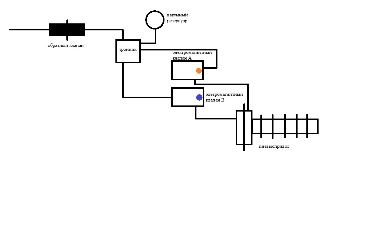

У меня проблема следующая: При отключении полного привода начинают мигать лампочки переднего привода, но видимо привод сам не отключается так как при повороте чувствуется большое сопротивление и вообще машина ведет себя как-то не так. Точнее он отключается, но не сразу надо вперед-назад раз пять проехать. Небольшой удар при переключении 2H-4H или наоборот у меня был всегда. Все началось с того, что я переехал брод, потом отключение стало немного тупить. Через несколько дней хотел в движении привод отключить, ручку переключил появился сильный гул, вибрация, сильные удары, запахло трансмиссионкой. На днях поехал в гараж разбираться.
Расскажу как эта система работает у меня: При включении ручки в положение 4H напряжение на клапана не подается, клапан B открыт, а клапан А закрыт, шток задвинут. При включении в положение 2H начинает мигать индикация переднего моста, подается напряжение на клапана, клапан В закрывается, а клапан А открывается и выдвигает шток пневпопривода, но это происходит не сразу нужно несколько раз вперед-назад проехать.
Соответственно все это происходит при заведенной машине, вакум на вход клапанов подается постоянно, в вакумном резервуаре он тоже ест.
Измерил сопротивление обмоток электромагнитных клапанов - 39 ОМ (в руководстве 36-46 ОМ). Вакум вроде в норме иначе бы шток не выдвигался.
В чем проблема не пойму. Кто знает алгоритм подключени/отключения переднего привода. Должно же что-то и в раздатке размыкаться замыкаться, может проблема в ней?

Недавно делал профилактику отключению переднего моста.
В том числе сильно закис шток. После очистки штока (WD-40 рулит) система стала включаться/отключаться практически моментально. Даже при покупке машины пару лет назад так не работало. Надо было немного поелозить, система думала секунд по 10 и только тогда происходило включение/выключение.
Ну и проверить, доходит ли вакуум до исполнительного механизма. У меня был наглухо забит контур B. Однако система работала! Отключение/включение в конце концов происходило.

to Dimanvil
вот здесь: http://www.pajero4x4.ru/bbs/phpBB2/view ... =1&t=22878
Drcham поработал над тем, чтобы создать справку по PII, почитай там много чего написано про суперселект, просто не хочется повторяться. согласен с Bedwere,попробуй очистить шток от накислов в начале, проверь в каком состоянии пыльник на штоке, он должен быть смазан.
