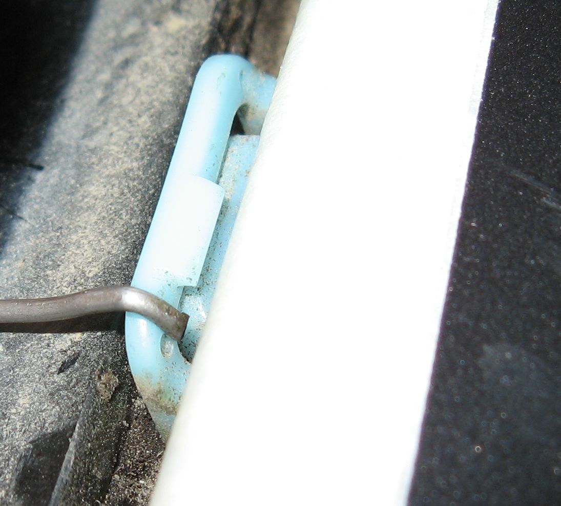

Снова снимал молдинги, очень легко и просто. Берем стальную проволоку диаметром 1 мм, делаем крючок, приподнимаем край молдинга со стороны стекла. Осторожно, если молдинг старый и резина задубела, она легко ломается, приподнимать лучше чем-то плоским, например линейкой. Крючком подцепляем клипсу с того края где защелка, тянем ее в сторону стекла, молдинг - в противоположном направлении. Тянуть надо сильно, но аккуратно.
PS: белое - это малярный скотч.

Я брал стальную (но сталь какая-то довольно прочная попалась) полоску где-то 1.5 мм и шириной 20 мм , загибал кончик "кочергой", слегка затачивал его, скругял углы, чтоб лкп не попортить, и им поддевал вообще без проблем.
