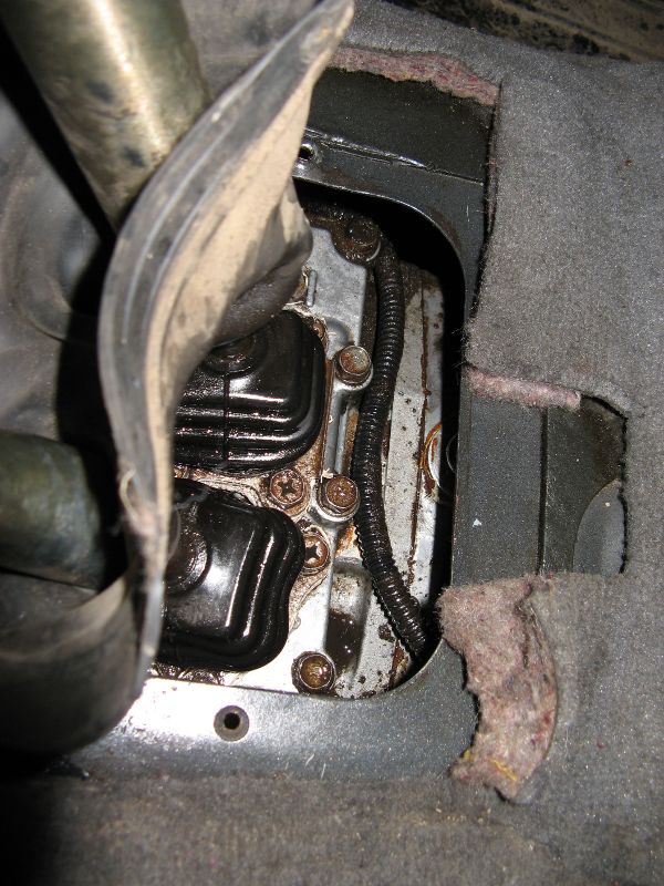

При снятии коробки с раздаткой обнаружил, что пыльник рычага раздатки порван. Кто менял подскажите как.

мусолили же много раз. старый срезаешь, новый надеваешь используя лубрикант

Пыльник одевается снизу или сверху (рычаг разбирается? Т.е я понимаю, что разбирается. Вопрос только в том, как. Судя по устройству, нижняя часть рычага выходит из верхней части рычага вместе с резиновой втулкой. Иначе для чего стопорное кольцо?)

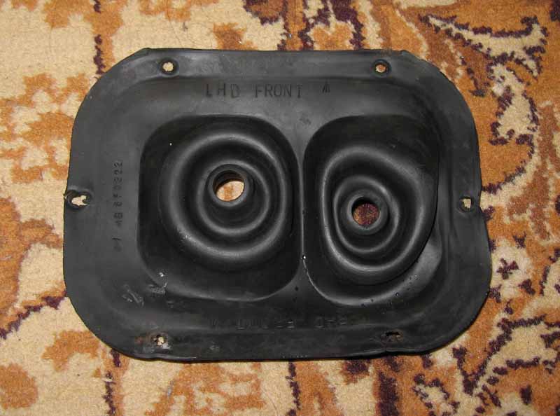

Подниму тему. Рвется пыльник ручки кпп, маленький, самый нижний. Получается надо срезать и его и большой пыльник, общий для обоих ручек? А нельзя его поменять, открутив 4 болта от кпп и снять маленький пыльник вниз по ручке?

Респект, пацаны, я его снял. Напшикал силиконовой смазки, и... Тянуть пришлось аккуратно, но сильно :D С ручки кпп снялось легче, с раздатки тяжелее, пришлось помогать руками снизу.
