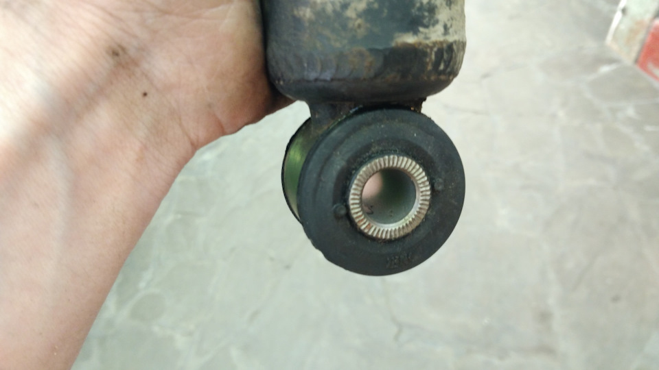

Какую втулку можно внедрить в передние аммортизаторы?
Разбило саленты на передних амортах, аморты (родные с регулировкой) живые. оч не хочется выкидывать, че воткнуть ?? я как то от волги втыкал но не помню долголь отходили, пробовал периваривать, прожег один аморт. эти не хочется запаганить

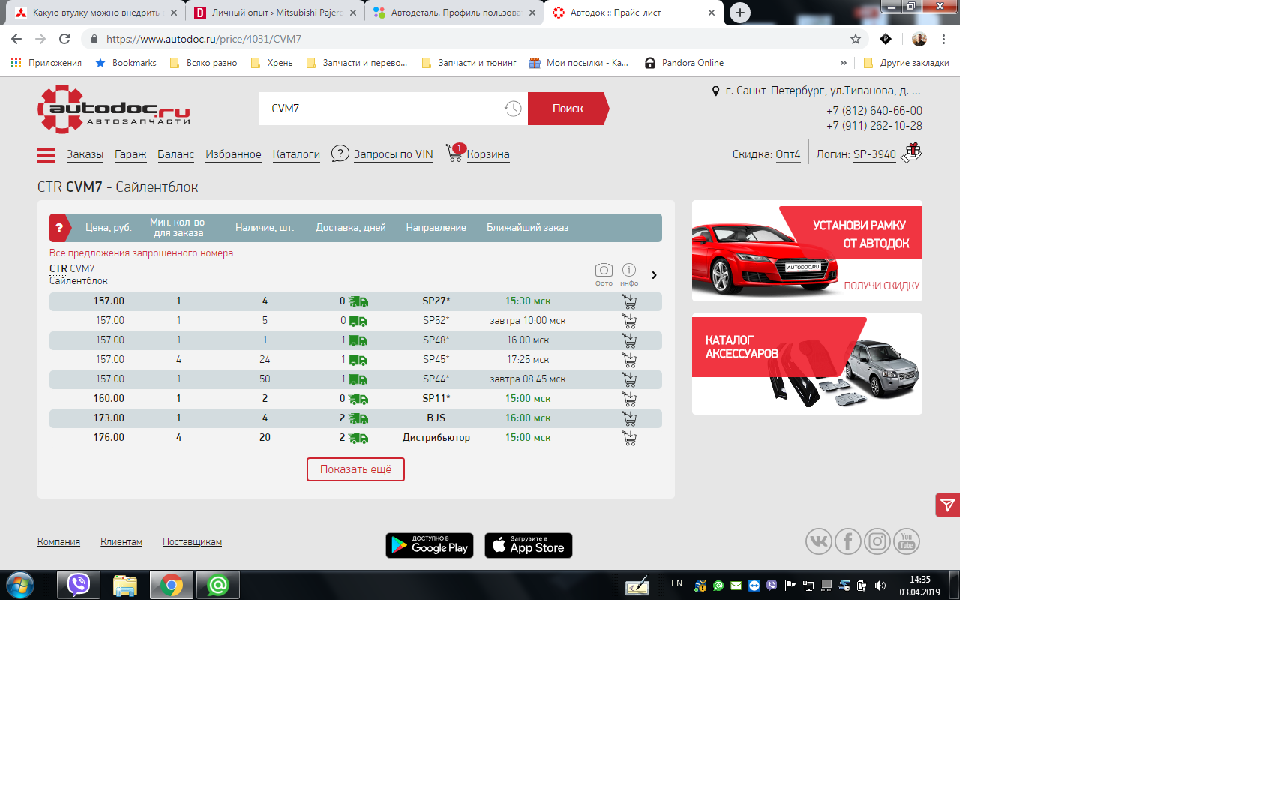

Вот пример Автодока.

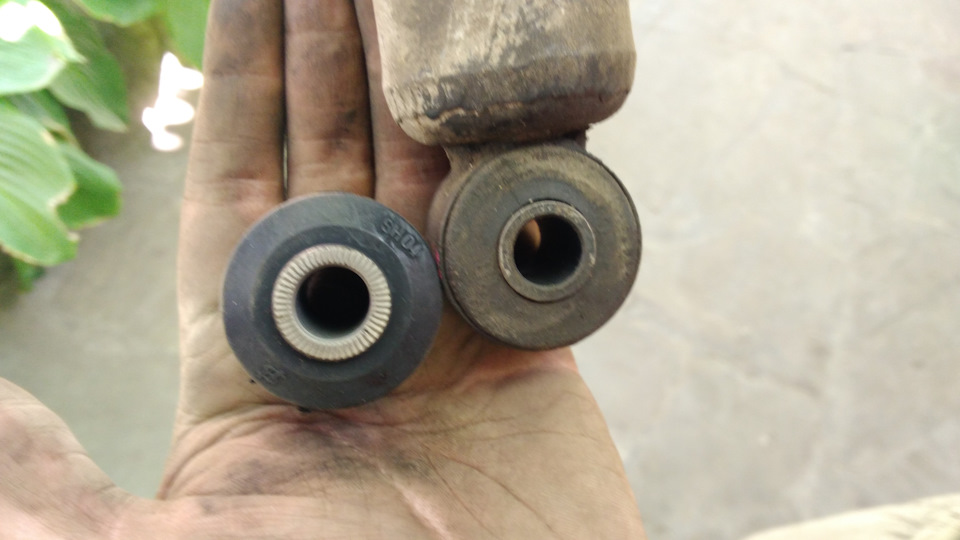

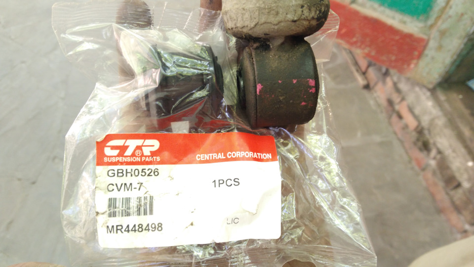

Заказал, 200р за пару, за одно и верхние резинки 80р :)
