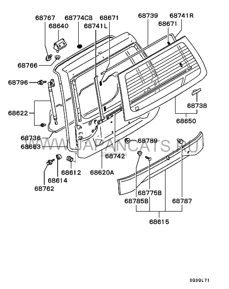

В связи с собственной невнимательностью, проклятой дачей и засильем где попало растущих слив, вынужден менять стекло пятой двери. Три резинки очистил от осколков (нижнюю и две боковых: 68742, 68741Л и Р), верхняя, 68739, еще на машине.. Но где там "основная"? Тыкните пальцем в схему:
