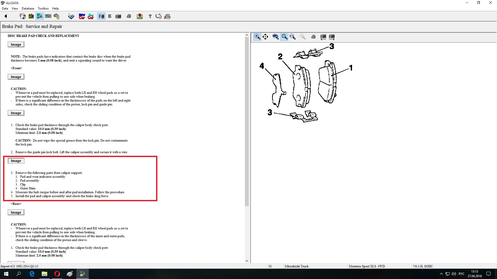

Занялся сегодня ревизией всех тормозов и засомневался - правильно ли у меня стоят противоскрипные пластины на передних тормозах. С задними все ясно, там эти пластины с обеих сторон.
А как должно быть спереди? У меня, в передних тормозах, поршни цилиндра упираются в наружнюю колодку без пластины, а пластин стоит на внутренней колодке (той что прижимаются суппортом).
Что то мне кажется, что должно быть наоборот и пластина должна быть снаружи, под поршнями.
Кто знает?

Michael35 писал(а):У меня так стояли противоскрипные пластины на обоих сторонах - когда менял колодки - поставил новые пластины - по 1-й - на каждую колодку!
Это сзади пластины стоят на обеих колодках.
Спереди пластина одна. В руководстве тоже нарисована одна, только сложно понять из рисунка где она стоит.

и у меня по одной пластине, и сидят с внешней стороны, так было когда менял, так и оставил. лишних звуков нет.

volgstal писал(а):Спереди пластина одна. В руководстве тоже нарисована одна, только сложно понять из рисунка где она стоит.
На наружной колодке :)

спустя некоторое время.... может всетаки ТЕРМОПЛАСТИНЫ должны стоять на переднем супорте со стороны поршней? а? ну невижу я никаково здравого смысла пхать их наружу! а вот изнутри ( судя по тому што я содрал с машины спустя 88 ткм -их какраз и нехватает.) стояли наснаружи.

ACIDCAT писал(а):.... может всетаки ТЕРМОПЛАСТИНЫ должны стоять на переднем супорте со стороны поршней? а? ну невижу я никаково здравого смысла пхать их наружу! а вот изнутри ( судя по тому што я содрал с машины спустя 88 ткм -их какраз и нехватает.) стояли наснаружи.
Фу, как всё запущено..! :*MEGA_SHOK*:
Пластина всё таки не ТЕРМО, а противоскрипная... ::-X: Смысл ея в том, чтоб сместить частоту резонанса колодки за пределы слышимого диапазона. Соответственно, установлена должна быть там, где имеется наибольший "рычаг" относительно точек крепления, т.е. снаружи. :*YES*:
нда.... убедил таки! но всеравно почемуто на вагах и прочих скобяных супортах стоит по 2 пластины с оьоих сторон... хз почему но стоят жэ......
а запущено то не мной ..... а предедущим хозяином гггг :) кувалдой сшыьали и матом заговаривали эту страсть шоп изошла со ступиц ...... и тока вд40 памог разьавить нашы молитвы сваим проникнавением :)

значит аставляем снаружы пластины. так?

ACIDCAT писал(а):значит аставляем снаружы пластины. так?
Ставь с абеихъ старон, спокойнее спать будишь! ::-D:
Кстати, у некоторых производителей идут термостойкие наклейки с тыльной стороны колодки. В этом случае пластины уже не нужны.
Но наклейки довольно быстро "стаптываются" в местах контакта, потому имхо пластины предпочтительней.
