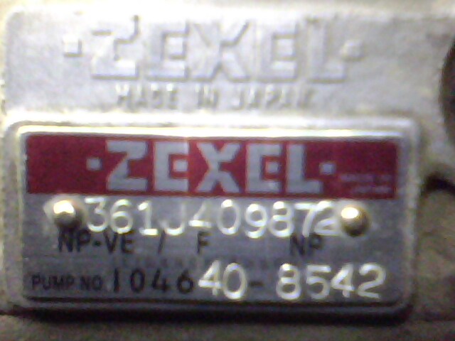

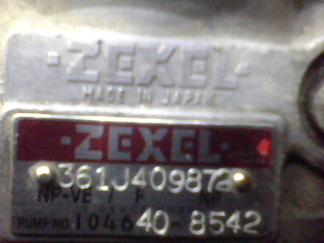

У меня не получается отрегулировать тросик на АКПП, если я выставляю 34-35 мм, то при отпущенном газе тросик остается натянутым, почти 5 мм от оплетки до бобышки. А говорят бобышка должна упираться в оплетку. Уже моск сломал
Дело еще осложняется тем, что как я понял ТНВД вроде не родной, так как там тросик крепиться в конце ТНВД, а должен быть вначале (т.е. стоять вместе с тросиком газа) Потому что когда взял машину тросик вообще висел, даже при нажатом газе бобышка еле отходила от оплетки т.е. был слишком длинным.
Так вот натяжка тросика при отпущенном газе это норма?
Вот еще выложу фото бирки ТНВД, может кто подскажет от куда он, я не нашел
извиняюсь за качество
Не в ту ветку оказывается влез
