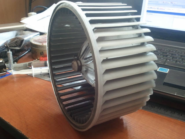

Нужна КРЫЛЬЧАТКА от моторчика печки
Сообщение ed39 »
Лопасть откололась теперь баланса нет
ВОЕТ
А весь мотор 10 000 стоит
Мож у кого сгоревший есть мне бы только КРЫЛЬЧАТКУ :roll:
САМОВЫВОЗ :D

Гляжу на него и думаю, как же можно отломать лопасть??! ::-D:
Самый бюджетный вариант (бесплатный просто) :*WRITE*: отрезать лопасть с противоположной стороны

Отломал не лопасть а всё,засвистел мотор в том году хотел смазать,при снятии крыльчатки отломал у основания крепления,заклеил,на 1 год хватило сейчас отлетело полностью,,опять заклеил,работает с треском.

Да. Далековато ты живёшь. Вон ветродуй валяется на столе (но в Алма-Ате)
