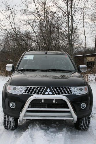

Парни,кто установил кенгуру??есть фотки?выложите

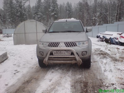

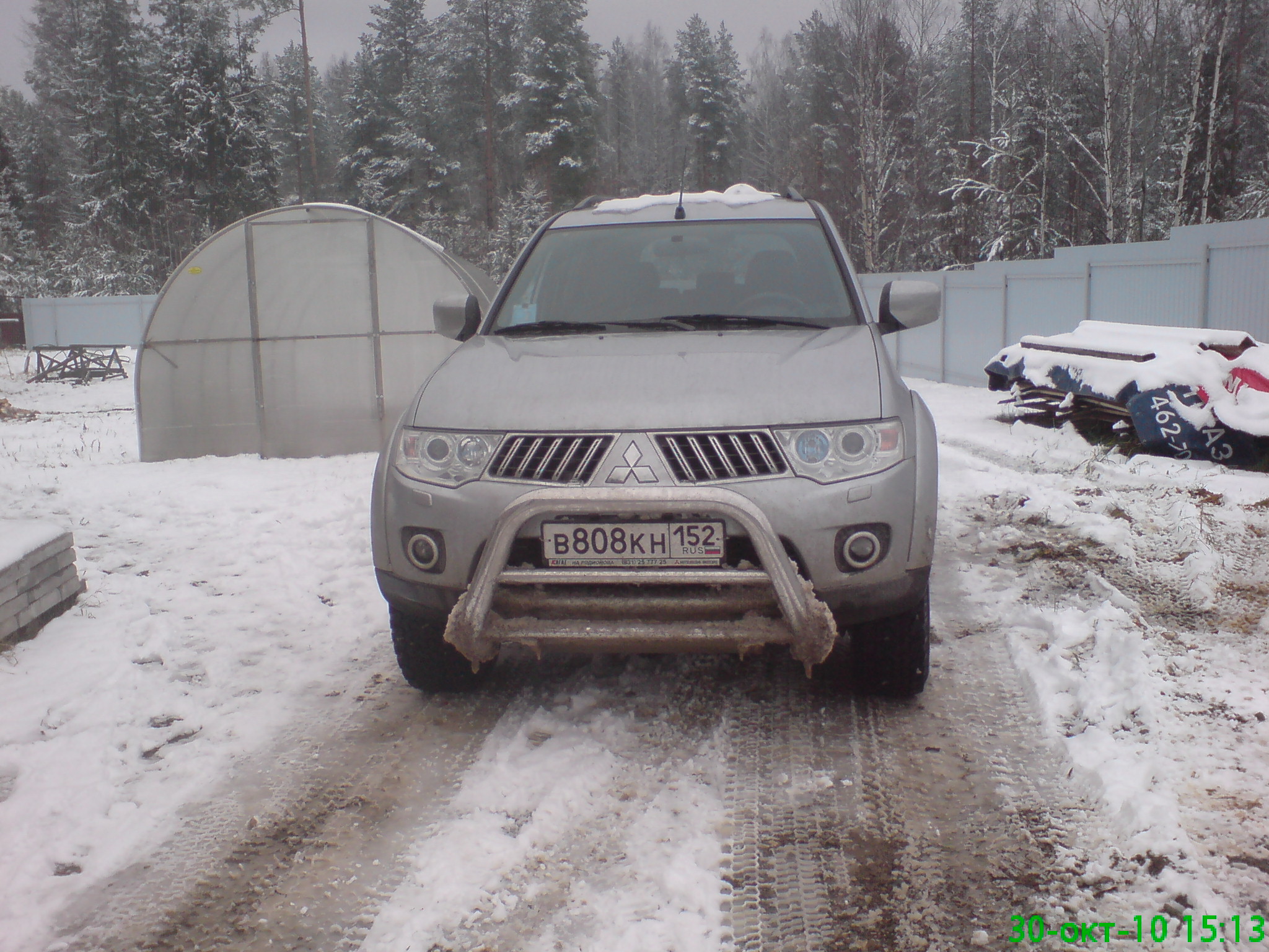

Заказал в начале октября в одной конторе в Н.Новгороде (забыл название) кингурятник из полированной нержавеющей трубы д.75 мм. - 15 тыр. производится в СПБ. Недавно пришёл, был неделю в отпуске в деревне и заодно поставил. Выкладываю фото. Кстати снег в тот день выпал сантиметров 10, но на следующее утро от него не осталось и следа.

О! А как он крепится - в каких точках и как вообще конструкция? Я тоже думал к весне, когда все с новыми поправками устаканится, что-нибудь взять, только более низкое. Вот и интересно, к чему там можно крепить?SanSanych писал(а):Заказал в начале октября в одной конторе в Н.Новгороде (забыл название) кингурятник из полированной нержавеющей трубы д.75 мм. - 15 тыр. производится в СПБ. Недавно пришёл, был неделю в отпуске в деревне и заодно поставил. Выкладываю фото. Кстати снег в тот день выпал сантиметров 10, но на следующее утро от него не осталось и следа.
И кстати, перед не просел?

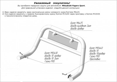

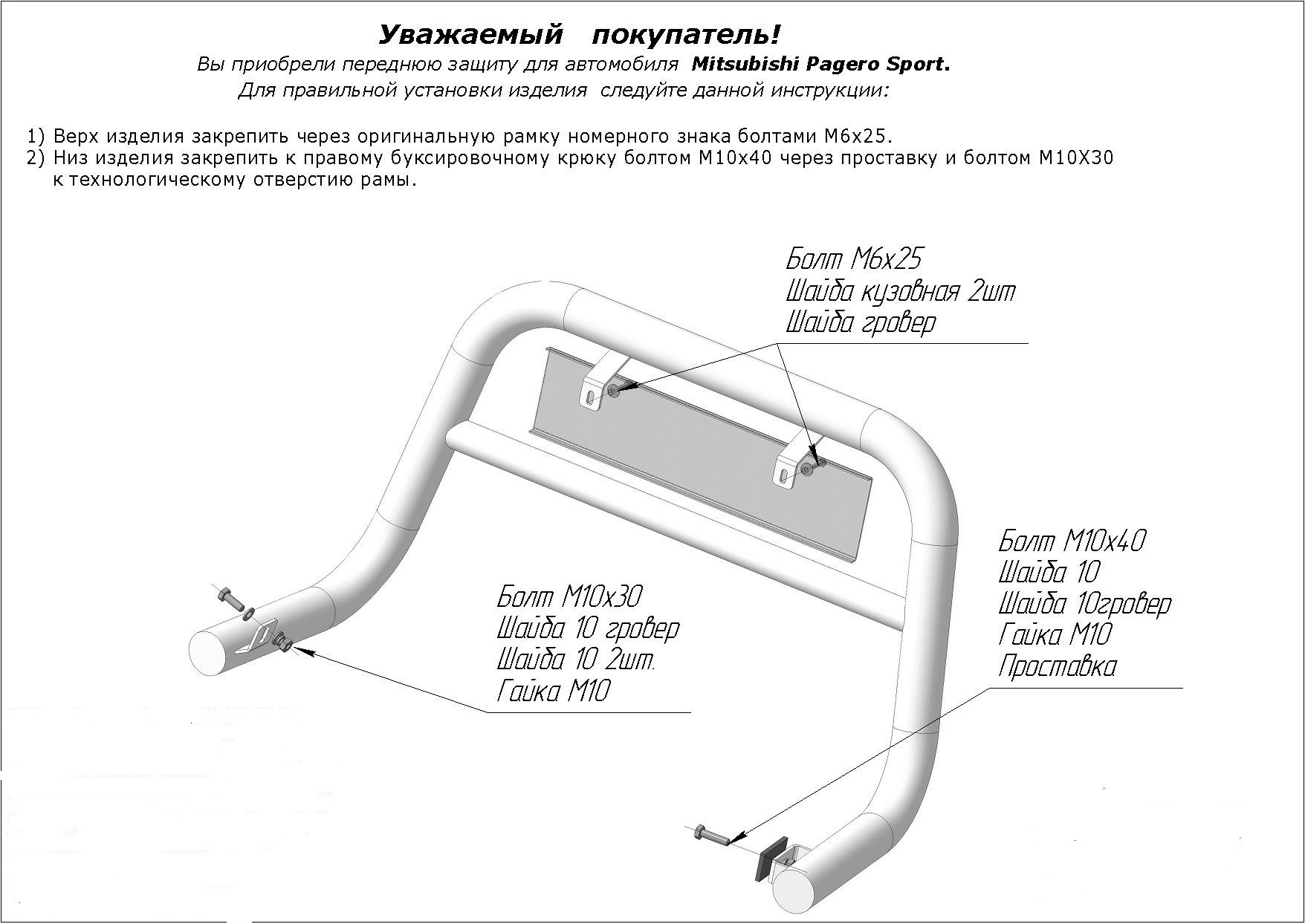

Щас посмарю где-то у меня ска схемы крепления был, авообще в деревне со свояком в гараже под рюмочку часа не возились - минут 30.

Нашёл, но это на немножко другую модель (с одной попереченой), а так всё одинаково. Перед не просел вообще, специально замерял перед установкой и после.
