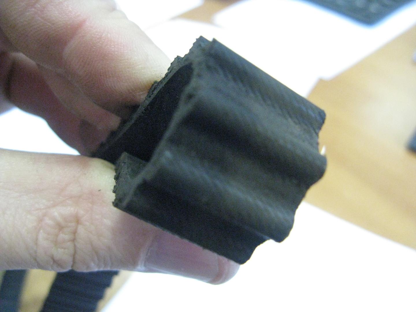

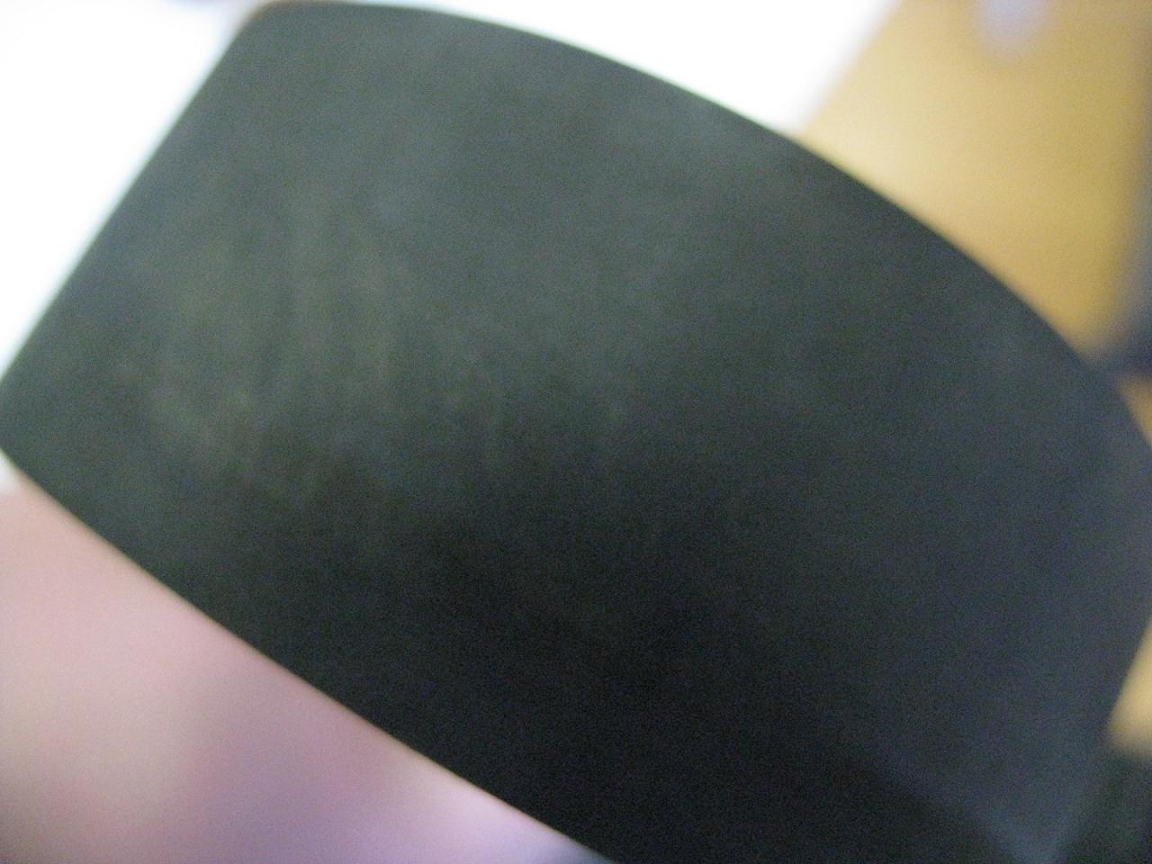

				Как и обещал фотки...
Мое ИМХО
Общий вид ремня на 4+ практически никаких потертостей... Даже блестит слабо. Внешняя сторона как с магазина
И все же, при внимательном осмотре один дефект обнаружить удалось
Думаю, что и с ней ремень благополучно проехал бы еще 10000км.
Ремень балансира
 тоже самое. Видимых дефектов нет. Потертости слабые. Блеск слабый.
Итого -
С опытом других незнаком и поэтому мнение - "Можно было бы еще покататься" высказываю основываясь исключительно на свой опыт.
