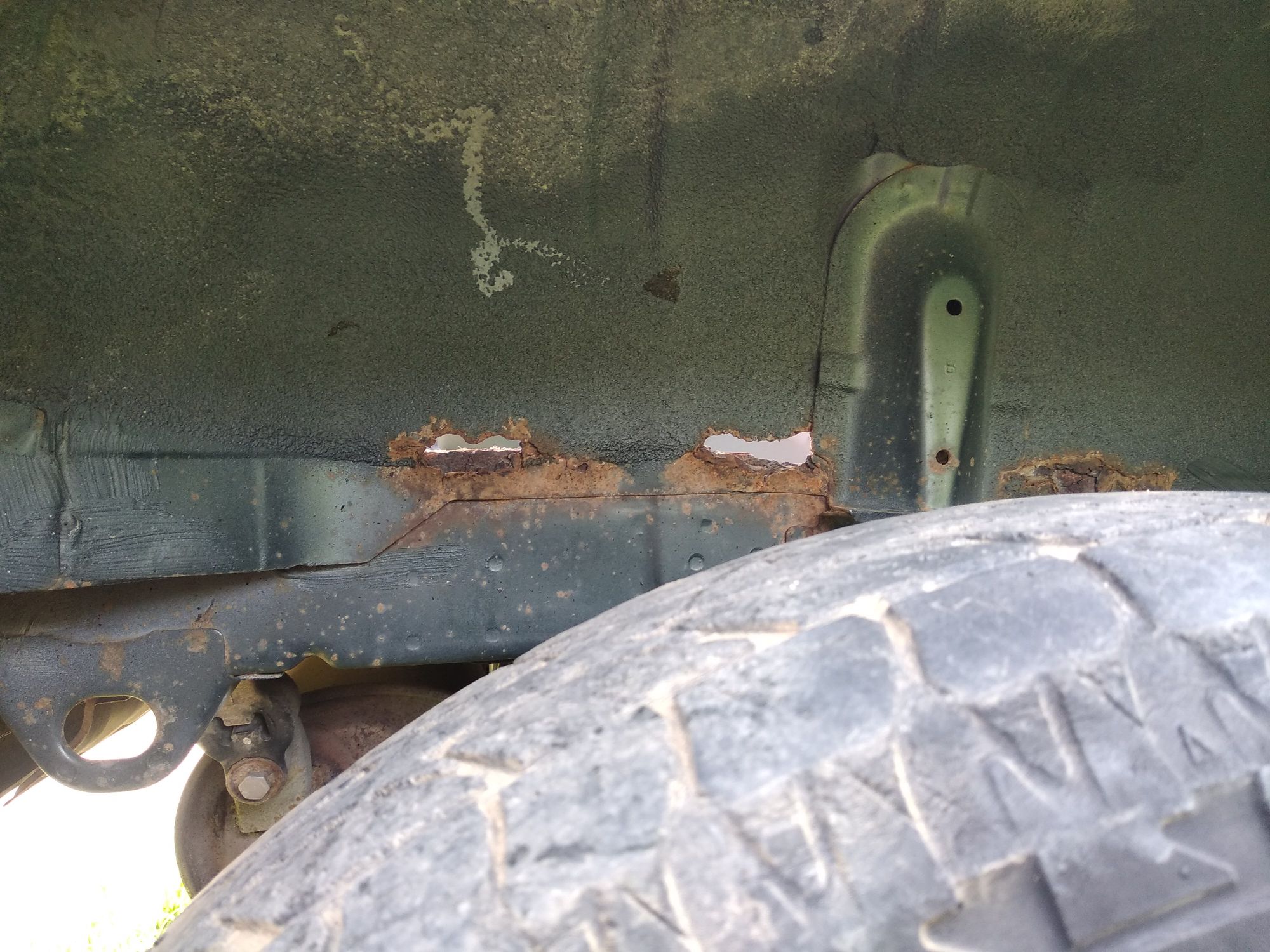

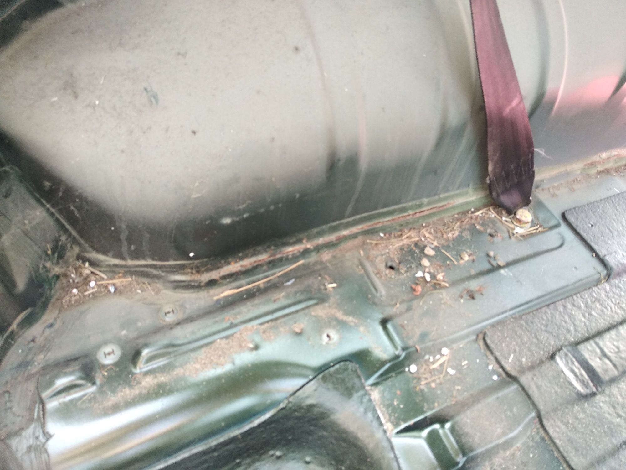

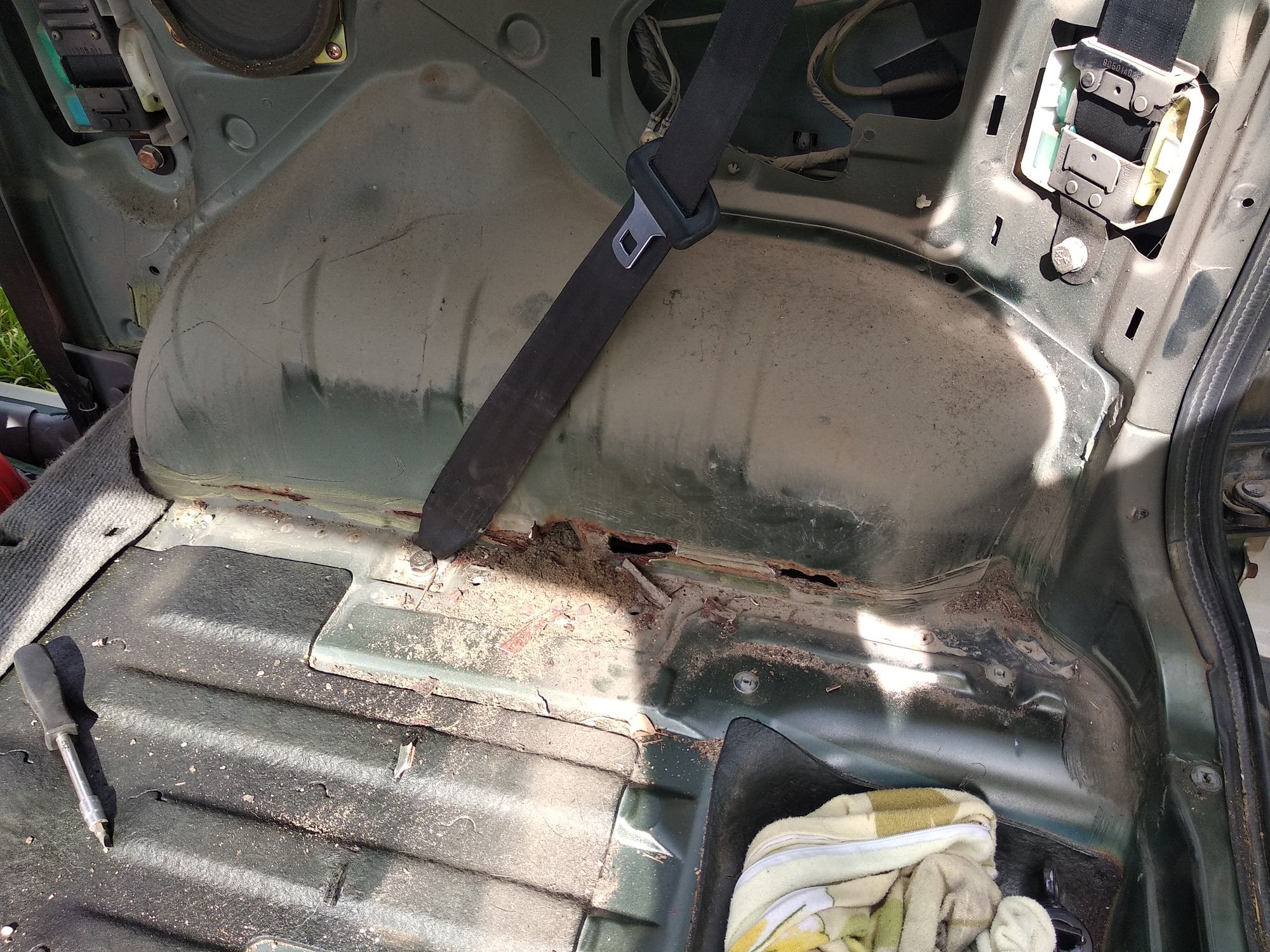

Хочу всех предупредить, откуда вероятнее всего ждать "бобров" :]:-O:
Чтобы потом (уже совсем скоро наверняка) не обнаружить вот такое:
на другой стороне выглядит не так страшно, но смысл такой же:
а вся беда из-за накладки-усилителя над чашкой пружины (с двумя отверстиями) - в ней просто склад земли, которая не сохнет и не вымывается, от чего коррозия идет по стыку листов.
как минимум рассверлить эти отверстия до 20-25 мм и проковырять, промыть хорошей струёй.
