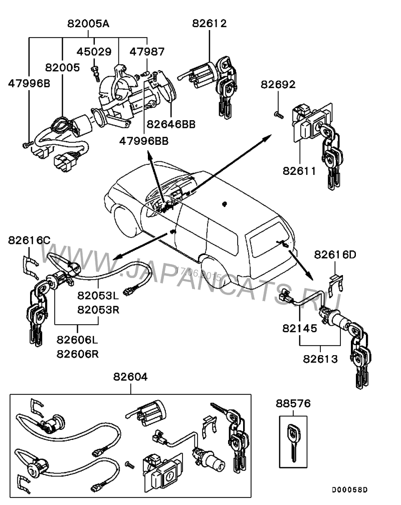

пебят закисла личинка пятой двери,заказал вот эту MR 325988.кто нибудь знает она с ключом или без????если без ключа то как использовать свой ключ???что надо сделать???

_RAZIEL_ писал(а):пебят закисла личинка пятой двери,заказал вот эту MR 325988.кто нибудь знает она с ключом или без????если без ключа то как использовать свой ключ???что надо сделать???
Судя по каталогу, она без ключа, ключ идет отдельно (видимо заготовкой). Полный набор личинок с ключами безбожно дорог (под 600$).
