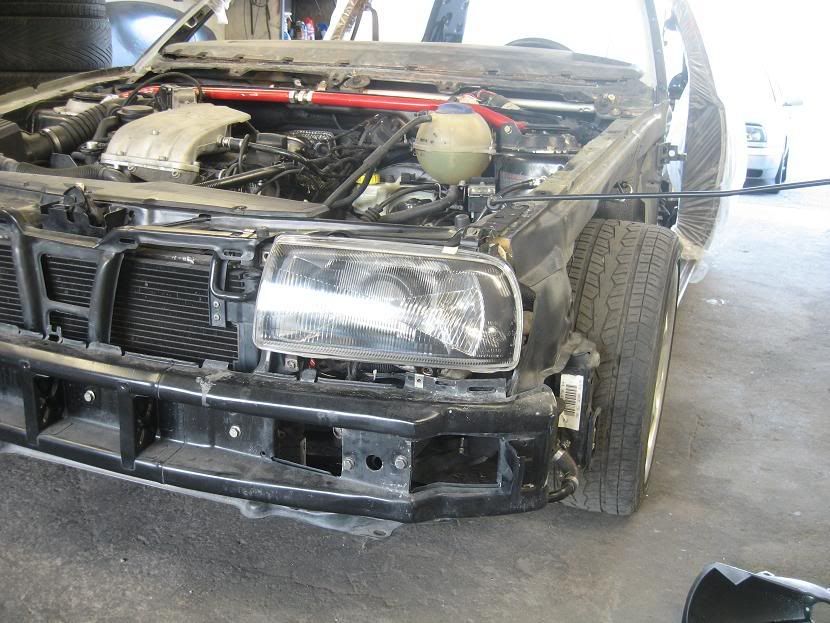

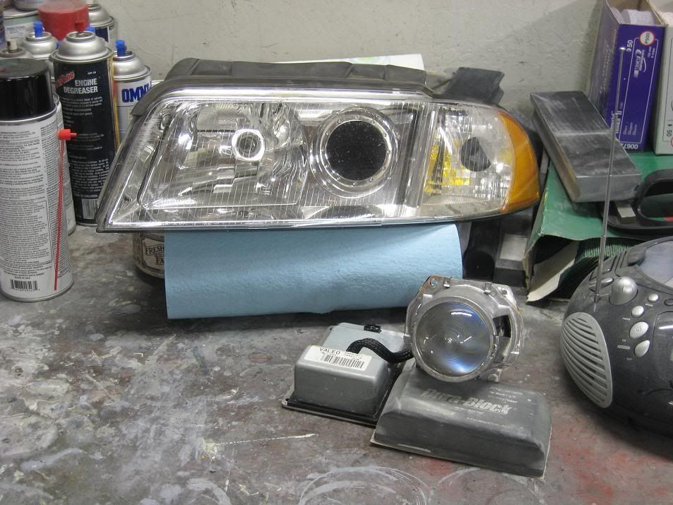

вот небольшой отчет о установке и шлифовке стекла для би линз...
были куплены билинзы от а8 инсталированы в фары но вот незадача стекло рассеивает почти всё что фокусирует линза.конкретной инфи я так и не нашол пришлось методом тыка. были поездки и в гранитные мастерские, и в стекольные итог один не сделают.
решил сам пробовать.
мини отчет:
разобрал фару . воткнул билинзу закрепил
стекло в руках
с помощью наждака сбиваем рефлености с стекла,
при помощи наждачки от 3м (80, 120, 320)делаем обработанную поверхность матовой, время заняло около часа.
пастой 3м в перемешку с пастой гоя полируется до блеска. вот и всё.
http://photofile.ru/users/sat80/95292471/

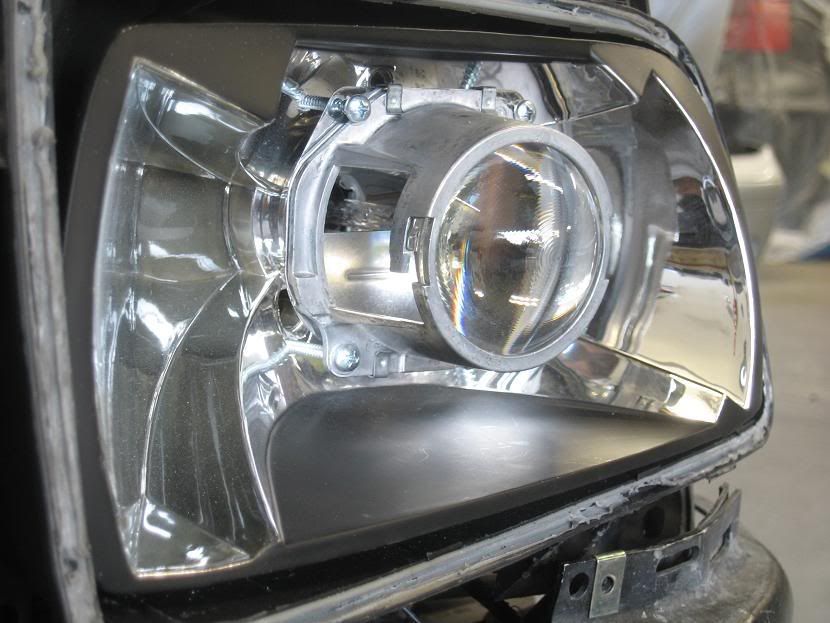

Изображение тоже мой друг самостоятельно ставил линзы
это пример установки линз со штатным рефлекторным стеклом но согласитесь гораздо лучше чем просто воткнуть лампочку...
