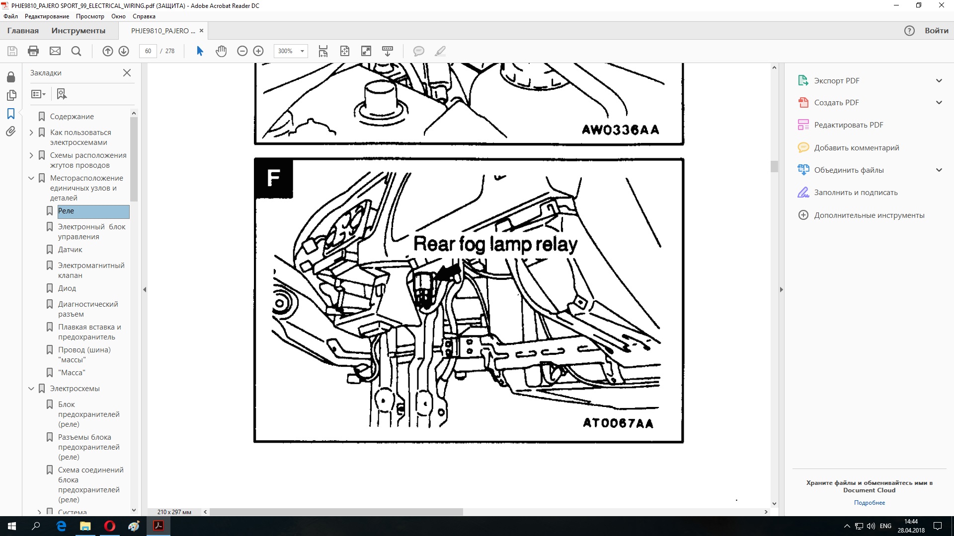

Всем привет!Проблема такая, не горят задние противотуманки,индикация включения работает,передние работают.А задние не горят,реле не щелкает.Где находится реле задних противотуманок,предохранитель вроде нашел под рулем на 15а.Машина паджеро сопрт 99 год. дизель.

duhast e34 писал(а):Реле справа за бардачком, висит вместе с реле обогрева заднего стекла, предохранитель Х.З.

SNOOPER писал(а):Короче:
На передние противотуманки реле нет, на задние реле за бардачком и предохранитель на всю эту схему один на 15ам. Стоит пристяжным под номером 18, это где блок реле под торпедой, там где три предохранителя, самый дальний от блока :) На этой картинке он должен стоять рядом с 16 предом, но нету так как машина не та :sad:
Изображение :)
Вот еще,похоже что все таки есть реле на задние птф.)
Изображение :)
Вот Александру я верю больше))

Вот реле задних туманок.
Вид из бардачка
