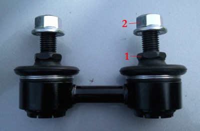

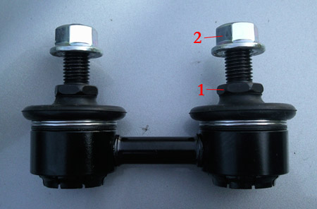

idled писал(а):Стойки стабилизатора откручивать(если они родные) хреново, там удерживать надо шестигранником мелким, срывает его. Одну сторону откручивал удерживая маленьким газовым ключом, со второй не стал мудрить срезал болгаркой.
Втулки стабилизатора все просто.
Только вчера занялся этими делами! (не было времени) ::-(: Стоика действительно откручивается очень туго!!! не совсем понял где удерживать и что?
на фото 1 - удерживаем 2 - выкручиваем? или наоборот.
Втулки - все просто! Это как? Сплющивать их и через концы стабилизатора (предварительно сняв стойки) заталкивать?
На фото ты правильно расписал(откручиваем конечно гайку), это хорошие линки, а на родных нет штуки которая -1, что-б ключом удерживать, там по центру винта выемка под мелкий шестигранник. Но может у тебя уже не родные стоят, тогда может легче снимется.
Втулки имеют разрез или сам разрезаешь и одеваешь через резрез сразу на место. Ну можешь и через конец затолкать ::-):

Лучше через конец резинки запихать при возможности, иначе они быстро убиваются. Родные линьки идут с шестигранной мамой на торце, я когда менял - пришлось их просто отпилить, иначе их никак не снять - шестигранник сорвал все грани, да и геморно сильно. Новые ставил - на них уже под ключ сделано. Фоты завтра выложу, кому интерестно.
