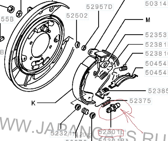

Добрый день форумчане! Подскажите пожалуйста. Столкнулся с тем, что после прежнего хозяина запущен механизм ручного тормоза - стоит внутри диска. Все вроде мелочи, но механизм развода колодок MB 520459 стоит безумных для меня денег, а старый сильно закис и заржавел...
Подскажите, может подходит от чего другого - подешевле который? В эксисте выдает аналог фирмы Bbp кат. номер 7300 но уж сильно он на фото отличается, боюсь опять наколют...
Может кто что посоветует? Спасибо!
МПС 2006 GLS 3,0 АКПП. Удалены: перед. и зад. стаб., абсорбер и задний катализатор. Бодик 5 см, аморт. Tokico E3560 и E2800,зад. пруж. Kayaba RD5962, 285/75R16 DunlopGrandtrek MT2, ComeUp 9 DV
drei
Сообщения: 8
Зарегистрирован: 12 май 2010, 20:30
Мой автомобиль(и):: Pajero II, 92г., 5дв., 3.0 V6, МКПП, Super Select.
Откуда: Волжский
Re: ручник
Сообщение drei »
А в чем проблема его разработать,обыкновенной вдшкой должно получиться. Там внутри ничего сложного нет на длинной стороне простая внутренняя резьба,короткая просто вставлена. Вдшка,отвертка пасатижи и все. :)
