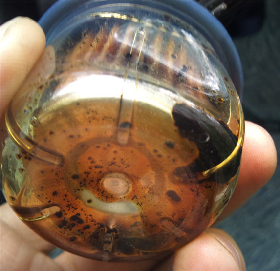

Добавлено: 05 сен 2011, 19:52
vk2
вот такая дрянь летит во впуск, не думаю что даёт какие то блага или повышает характеристики движка.
первый фильтр насосался так, что аж плющить стало ::-D:
как видно на фотографии устанавливается легко и просто :*DRINK*:
