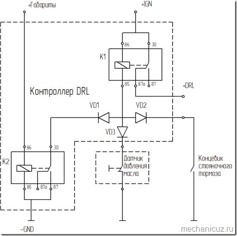

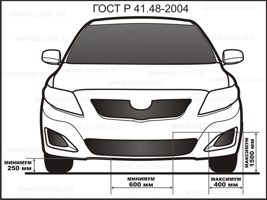

Re: Давайте обсудим конструкцию дневных ходовых огней
схема простая:3 диода 2 релюшки : не забываем про ГОСТ:
