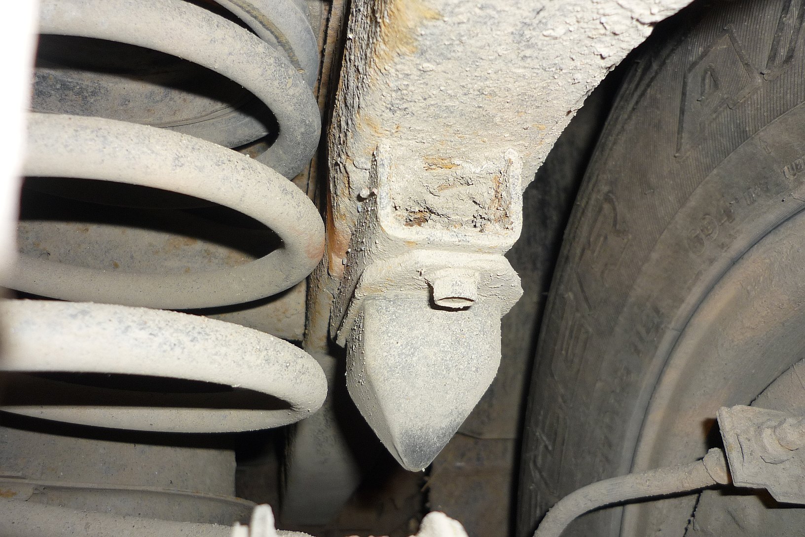

Обнаружил косяк на машине - левая пружина трёт об раму.
(на фото машина просто стоит на земле)
Для сравнения, вот правая сторона
Т.е. такое впечатление, что мост смещён влево.
Посмотрел резинки клюшек, резинки на панаре - вроде всё живое, тяга панара не гнутая.
Получается, что кронштейн панара увело?
Как так могло произойти?
И самое главное, как это лучше поправлять?
Едет прямо, резину вроде не ест...
Машину тока купил, поэтому хз, кто её как бил, но кузов и рама без явных вмятин...

поставить длинней пружины(от сафаря , мост уйдет в право)либо укоротить панар :) вставить регулировку :)

Мож просто- резануть панар и тупо укоротить на 10-15 мм?
Re: поперечная тяга
Добавлено: 18 ноя 2015, 13:19
Владимир Михайлович
Токаря не надо, можно подобрать от рулевок каких либо машин. Я просто режу прям на машине, удобнее слева, сантиметров 15 от крепежа к мосту. Главное, при сварке бак хорошо прикрыть диэлектриком.

Раму на геометрию проверь и оригинальность тяги.
