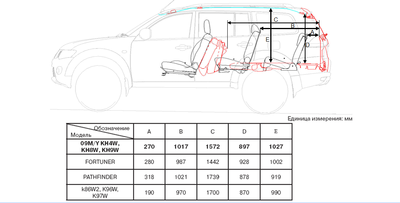

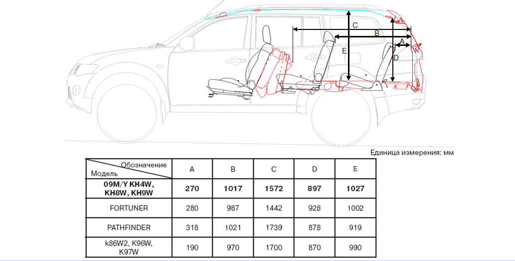

Vetold писал(а):https://www.drive2.ru/l/4296303/
некоторые картинки говорят что 171см
Обрати внимание, что написано "со снятыми сиденьями до подлокотника"
1710 - это до нижней подушки в вертикальном состоянии
На картинке где указан размер 171 показаны не наши сидения, там видно что отдельно поднимается сидение, и потом отдельно кладется спинка. Может для Австралии или Южной Америки актуально, у нас я таких не встречал.
Картинка условная
