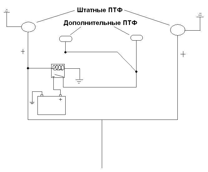

Добрый день, что бы не плодить однотипные темы, тем более, что она уже много где обсуждалась, решил спросить тут.
Нужно подключить на П4 дополнительные ПТФ (2 х 55 Вт), чтобы они включались только одновременно со штатными ПТФ, по нарисованной схеме? Родная проводка в этом случае нагружена не будет, и не надо тянуть провод в салон и ставить кнопку (тем более, заглушки уже использованы, а пилить ничего не хочется).
Вопрос в возможности использования питания штатных ПТФ в качестве управляющего напряжения для реле дополнительных ПТФ. То есть сделать врезку в "+" провод правой или левой штатной ПТФ, для подачи напрядения на катушку реле. Тут и предохранитель родной менять не надо, так как нагрузка не изменится.
Схемку прилагаю к письму (предохранители на ней не нарисовал, но будут)
Заранее благодарен.

NO_K, конечно можно, катушка реле это дополнительно около 7 Ватт, цепь же рассчитана на 110 Ватт с приличным запасом.
Надо два предохранителя - для реле 5 Ампер и для дополнительных противотуманок - 20 Ампер. Ну и провода соответствующие.

Спасибо большое за ответ с экспертизой и подсказку с номиналами предохранителей.
