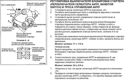

Собственно, снял я этот ингибитор , снаружи он был естественно не очень , внутри так себе , вообщем ребят не могу отрегулировать передачи , ингибитор почистил , смазал , все предварительно промыв , контакты живые, пружинки подрастянул , все как положено, устанавливаю как в мануале, стало еще хуже чем было, раньше светилась R&N сейчас светятся все со всеми... машина не поумет что от нее хотят. .. как думаете, эта приблуда сдохла окончательно и не поддается регулировке , или это что-то другое?

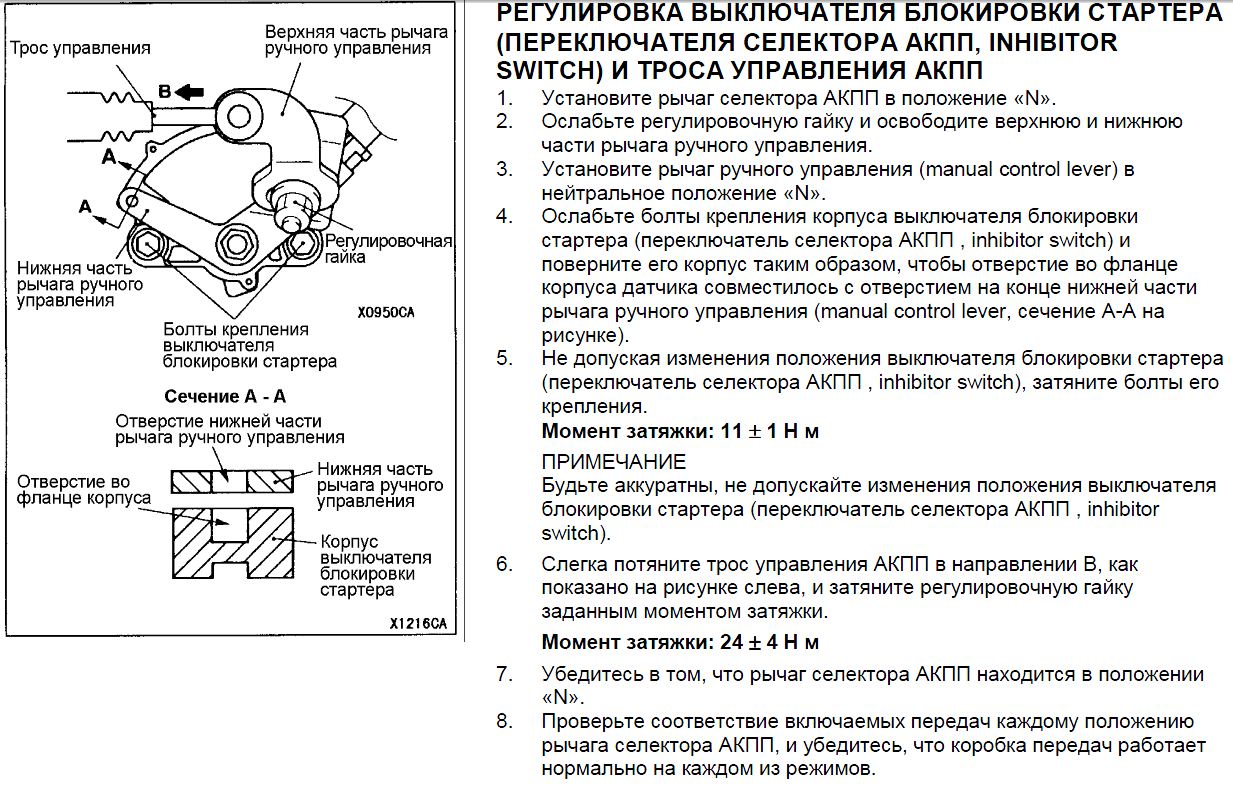

_______
NORES
Сообщения: 46
Зарегистрирован: 28 окт 2017, 19:33
Мой автомобиль(и):: Mitsubishi Montero
Откуда: Дубна
Re: Проблемы с электрикой в АКПП
Сообщение NORES »
Повторюсь, делал как вы прислали , по мануалу.
Сообщения: 20398
Благодарил (а): 101 раз
Поблагодарили: 1344 раза
NORES писал(а):Собственно, снял я этот ингибитор , снаружи он был естественно не очень , внутри так себе , вообщем ребят не могу отрегулировать передачи , ингибитор почистил , смазал , все предварительно промыв , контакты живые, пружинки подрастянул , все как положено, устанавливаю как в мануале, стало еще хуже чем было, раньше светилась R&N сейчас светятся все со всеми... машина не поумет что от нее хотят. .. как думаете, эта приблуда сдохла окончательно и не поддается регулировке , или это что-то другое?
ЗЫ: повторюсь , ингибитор в целом состояние отличное, что я делаю не так? Машина неделю как взял...
А чем смазал??? надеюсь не графитной смазкой??? или медной, алюминевой??? там своя смазка, в лучшем случае пойдет литол( он нейтрален) а так есть смазки токо проводящие и от этого контакты в ингибиторе " замыкаются" и показывают " температуру воды в Ламанше" ::-D: Его нужно выставлять с кем то в паре, один сидит в руле другой под брюхом и нежно проворачивает,ход у контактов не оч большой всего пару мм :)
