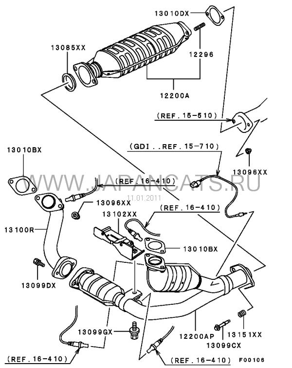

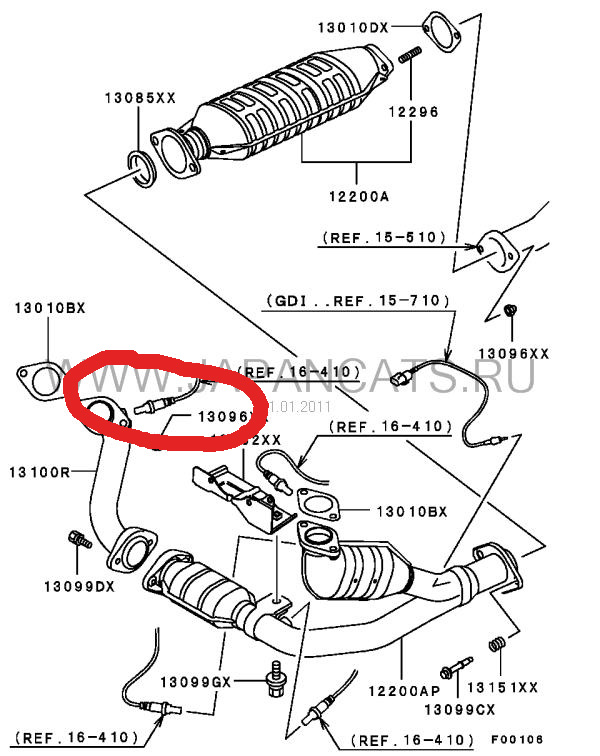

У меня после замены вот этого ошибка P0425 перестала появлятся

по каталогу это кислородный датчик а не температурный

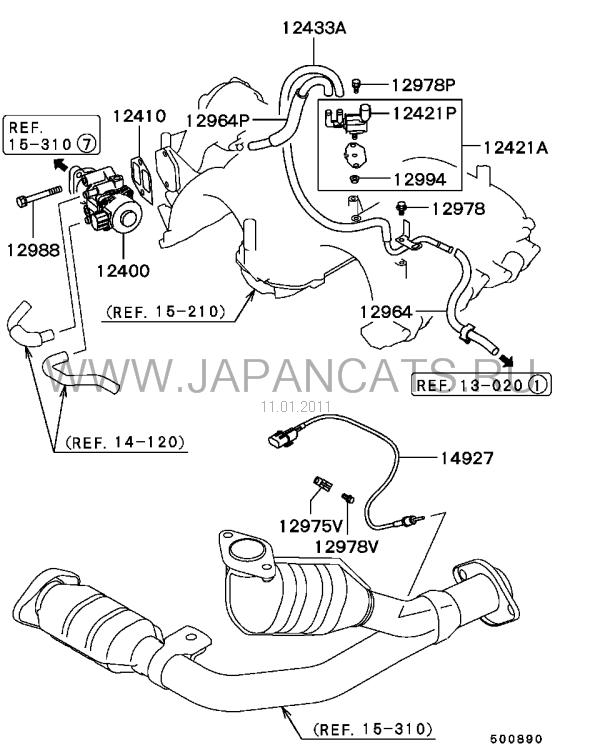

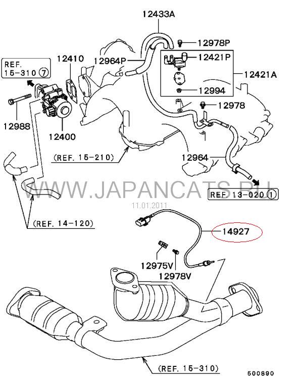

вот но я не уверен 1587A001 в экзисте написано "Датчик температуры жидкости" , а просто погуглив получаем "1587A001 ДАТЧИК ТЕМПЕРАТУРЫ ВЫХЛОПА." поэтому и прошу уточнения

arda_77 писал(а):вот но я не уверен 1587A001 в экзисте написано "Датчик температуры жидкости" , а просто погуглив получаем "1587A001 ДАТЧИК ТЕМПЕРАТУРЫ ВЫХЛОПА." поэтому и прошу уточнения
он, я заказывал себе такой на ИО, на коробке написано "Датчик температуры жидкости". поставщик объяснил что это для таможни надпись :), я не стал заморачиваться особо. Была договоренность, если не подойдет, то вернут деньги. Подошел, но есть один косяк, разъем не подошел и провод был коротковат. Ессено все это не критично, разъем берем от старого датчика и провод от туда же, правда паяются эти провода ОЧЕНЬ тяжко, полчаса промаялся пока смог их спаять.

вот http://forum.mek1.ru/viewtopic.php?f=1&t=11873
там именно датчик температуры, я не путаю. Два провода, лямбда не менее трех.
и 1587A001 именно датчик температуры выхлопа. На паджеро ИО стоит перед катализатором. Лямбда стоит ближе к двиглу.
В разные годы были разные варианты, с двумя лямбдами, с одной лямбдой, и с одной лямбдой+темп.датчик.
Вопрос мной изучался подробно т.к. маялся я с ним долго
