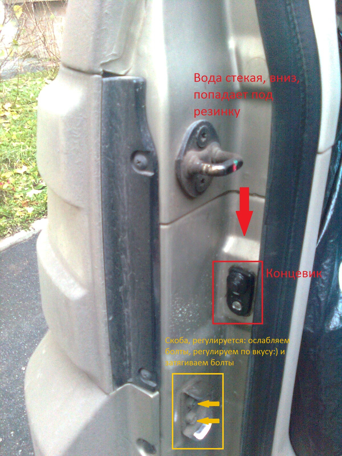

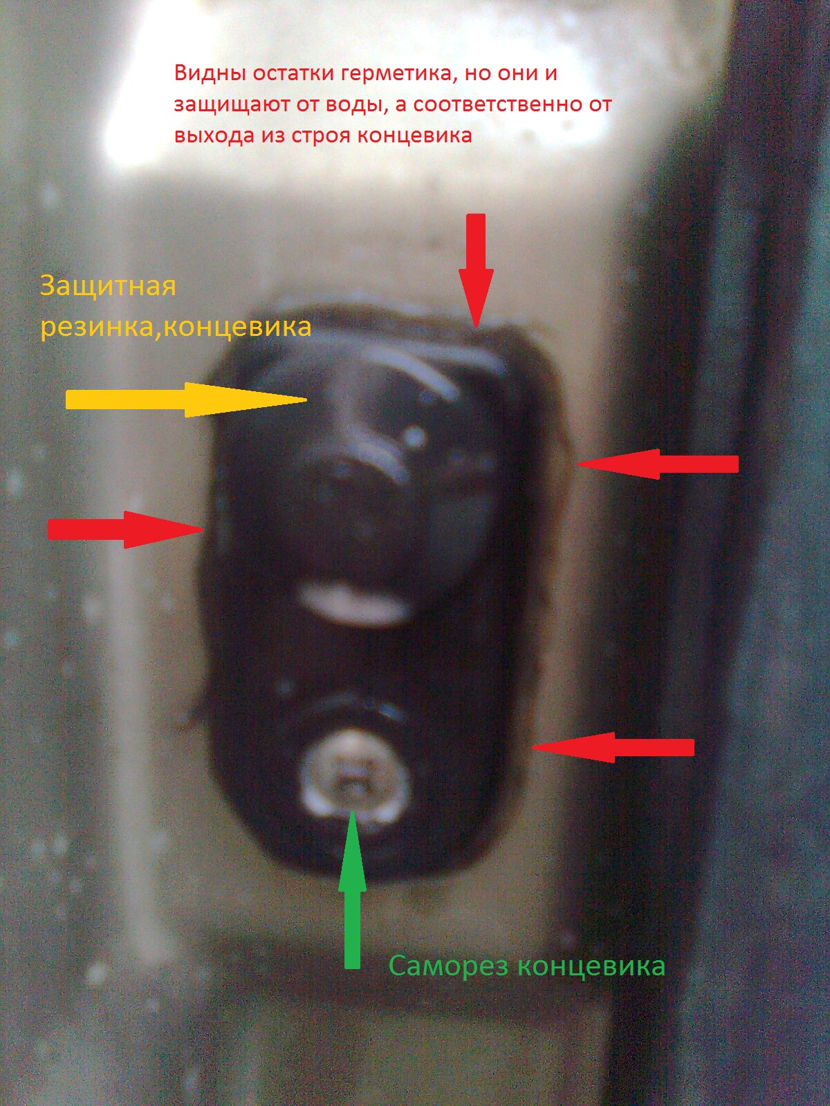

А теперь как переколхозить проблемку, мое решение! Лучше делать когда погода позволяет и сухо, или в теплом помещении, плюс лучше одеть резиновые перчатки.
1.купить силиконовый герметик (то ли для карбюратора, то ли для чего то еще, не суть важна, главное чтобы воду не пропускал) и уайтспирит.
2.откручиваем саморез концевика.
3.снимаем затишную резинку (можно и концевик вынуть, но главное провод не потерять).
4.очищаем поверхность вокруг концевика, наносим спирит.
5.защитную резинку чистим, и обрабатываем спиритом.
6.даем этому делу высохнуть (можно потом ветошью протереть).
7.1. если снимали концевик, устанавливаем его обратно, подсоединяем и вставляем в гнездо.
7.2. наносим по внутреннему контуру резинки герметик, аккуратно :*WRITE*: .
8.ставим резинку обратно поверх концевика, прижимаем тихонько, по контуру.
9.закручиваем саморез, даем схватиться герметику.
10.радуемся результату :*CRAZY*:
ВАЖНО! остатки герметика вокруг резинки, лучше не убирать, а то можете повредить краску или заново придется все наносить ::-D:
Таким образом, у меня промазаны все двери, герметику уже около 2 лет, держит воду, коктейль зимний,осенний,весенний, пыль и грязь!Сам по себе он мутно прозрачный, от излишков вокруг резинок эстетического невроза нет, не заметно ::-[:
Сам процесс показать вам не могу, поскольку давно все делал и не сфотографировал, прошу прощение за качество фотографии. ::'(:
Результат работы
Результат работы
Расположение концевика и скобы (направляющей)

спасибочки. завтра попробую. я впринципе сам так и хотел сделать. единственное без герметика :) так как несообразил :)

Да и кстати,скорее всего, контакты концевика у вас уже окислились, снимите и посмотрите, если нужно поменяйте ::-(: концевик, а потом проделывайте вышеуказанную процедуру.Иначе только зря время потратите :*MEGA_SHOK*:
Вот тут вроде бы есть :*PARDON*:
http://www.avtorif.ru/ru/parts/search/ каталожный номер 8608A145, лучше позвоните, уточните.
Есть вопросы по Четверке? Идите в F.A.Q.!
