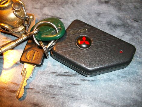

kovalevro писал(а):у меня сгорел блок управления центрального замка. Выдрал его
парни... скажите, кто знает - где эта штука находится... (((
есть брелок (мицубисевский) и ключик от чегото...
(фото прилагается)
прежний хозяин сказал, что ЦЗ глючил, и ему отключили...
везде искал.. нет нигде!!!! :shock:

Под внутренней обшивкой правого заднего крыла стоит блок радиоуправления замком.

владимир михайлович писал(а):Под внутренней обшивкой правого заднего крыла стоит блок радиоуправления замком.
Там стоит блок управления ABS. Все реле ЦЗ (их 2) стоят слева под торпедой.
