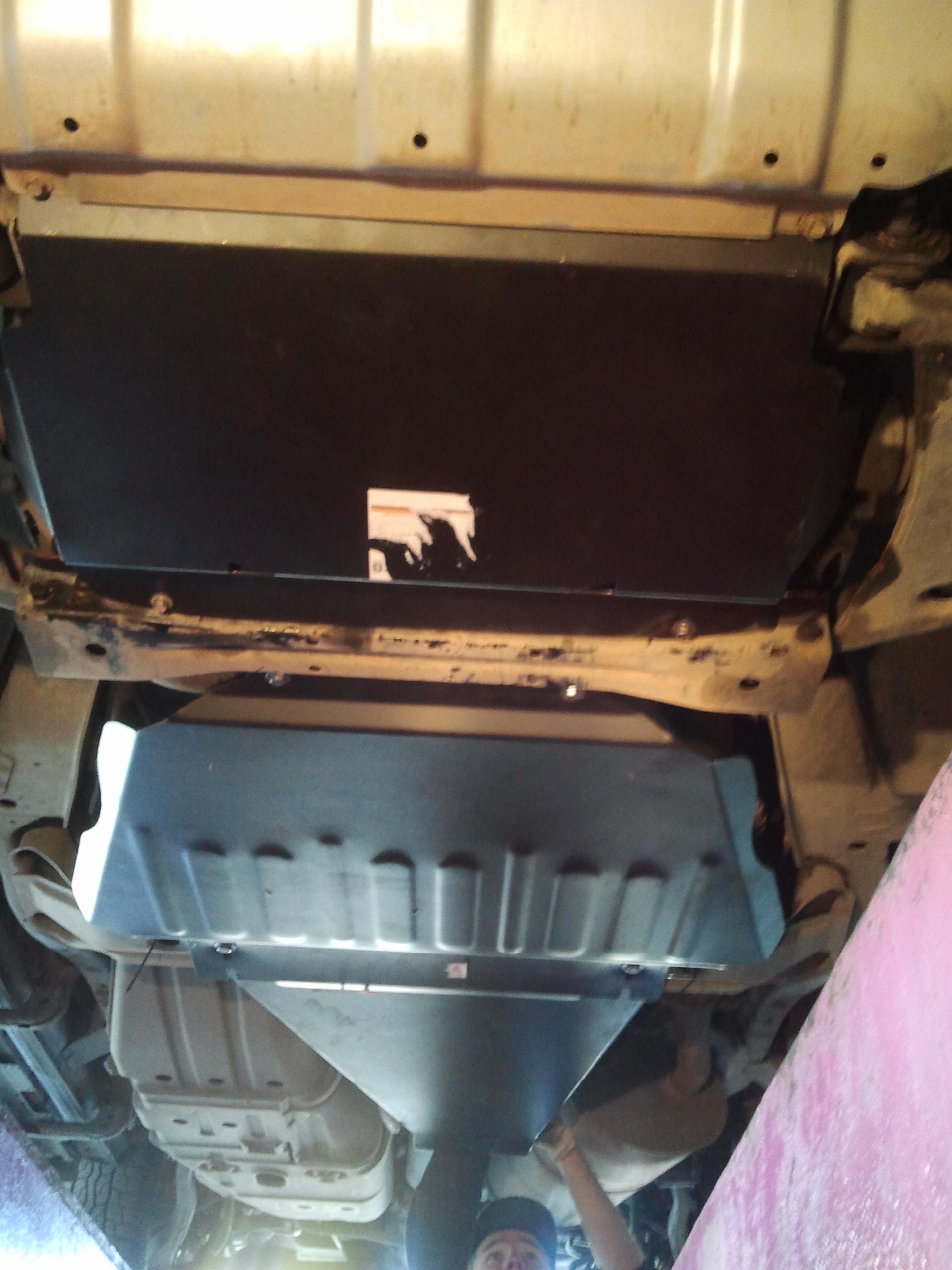

moNTero3 писал(а):Стало жарко в Москве и тут я уже начал паниковать по поводу этого всего станиовитсья не возможно... Ноги обжигает деже... и безумно не приятно..
Соответственнов вопрос вот в чем... Защита коробки у кого стоит? Просто интересно Может из за того что труба проходит над защитой и от этотого получеться как термос?
В сб поставил защиту, сегодня проверю обязательно , что то мне кажется и правда термост получился! может дырок насверлить в защите АКП
pojer piter
Сообщения: 185
Зарегистрирован: 02 мар 2011, 16:18
Двигатель:: Бензин 3л 2011
Мой автомобиль(и):: pojero 4
Откуда: СПб
Re: Греется пол, 3.8 бензин
Сообщение pojer piter »
Вот он "термос", по сторонам средней части есть "уши" куда воздух на скорости попадает, а в пробке получается сильный нагрев - вентиляционных отверстий то нет, кстати защиты бывают разные, нужно смотреть индивидуально! И все таки мне думается, что больший нагрев идет от выхлопной трубы - она как раз со стороны водителя!
