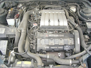

Если посмотреть на расположение мотора в GTO , оно существенно отличается:
Но я так думаю блок не сильно отличается и с установкой проблем быть не должно...

Мучался таким вопросом уже наверно месяцев 9, но посмотрев под капот к GTO решил ждать капиталки и пока не трогать.
P.S. Да и на ГТО есть версия без турбин которая 225 л.с. давит там просто по 2 "плавающих" вала вроде так это наз-ся :)
Хотяб на такой двиг бы свопнуть :) поидеи это попроще чем твин турбо корячить.
