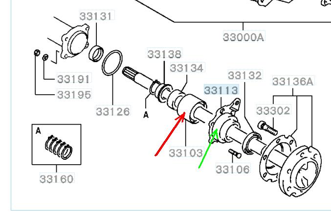

тема баян, но я очкую =)
При 90градусном повороте направо сзади справа слышно тыр тыр тыр ::-D: Возможно ступичный подшипник (пока на подъемник не доехал не шатал)
залез в каталоги и пока не догоняю
Но понял что менять подшипник (красная стрелка) сняв всю полуось, снять стопор А (33160), затем не понятные хрени 33138 и 33134 и выпресовать подшипник из держателя(зеленая стрелка).
Заказть необходимо подшипник (MB 664611 - что в комплект входит?) и так понял стопора( MR 162662 которые почему то с женой балгарина снимают) и сальник (MB 664612)
Не понятные хрени тоже менять?

Непонятная хрень 33134 - это кольцо, фиксирующее подшипник, которое срезается болгарочкой и меняется на новое.
33138 - это гребёнка АВС (снимается, а потом ставится на место!!!)

33160 (MR 162662) не надо менять?
