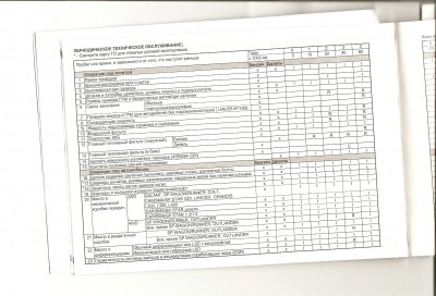

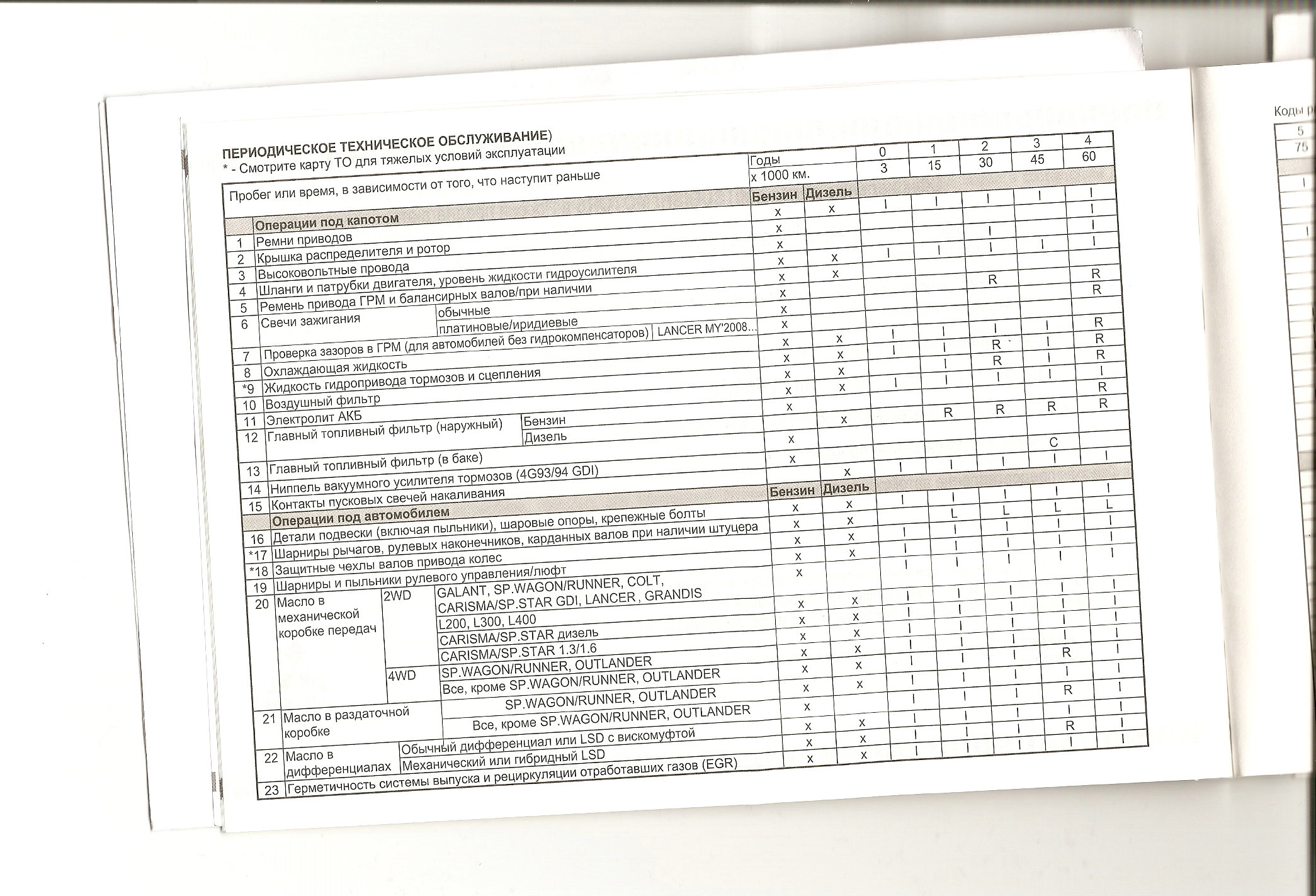

а таблицы ТО нет для 4-ки? куда-что-сколько :)
а то "лень" дома книжку искать! к зиме надо бы тоже в раздатках "жижу" поменять...

Андрбек, вот сервисная книжка. На ТО 60 тыс. км. рекомендована и замена масла без фильтра в АКПП.
