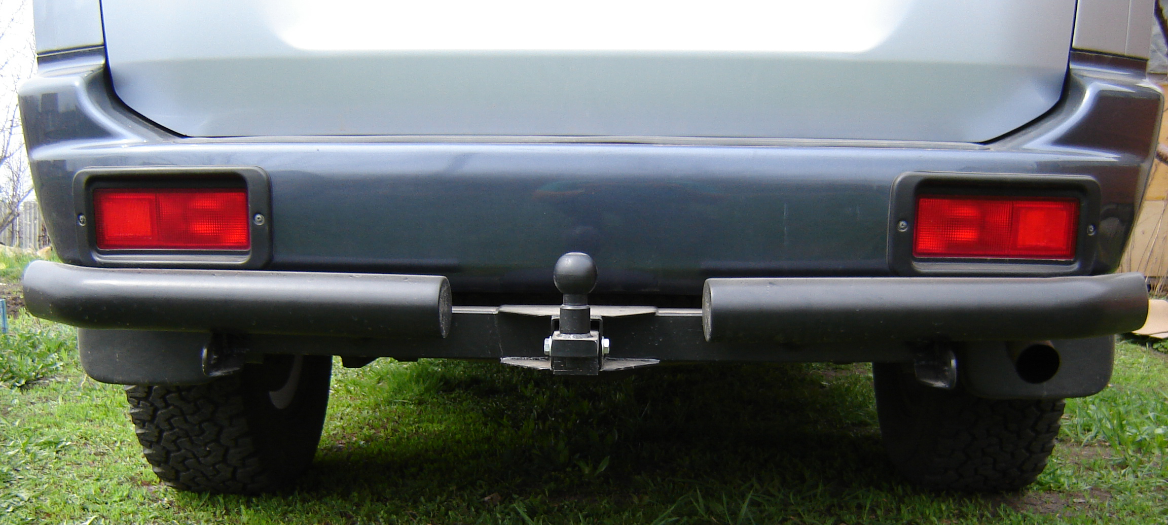

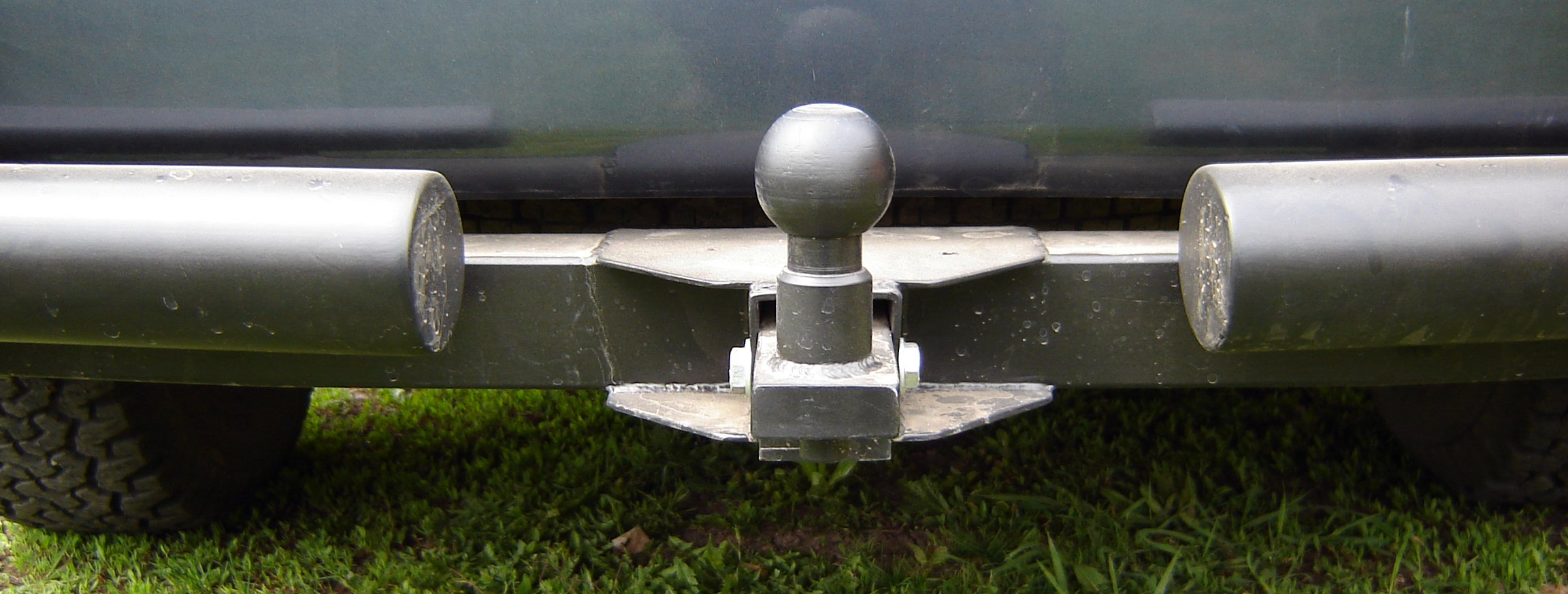

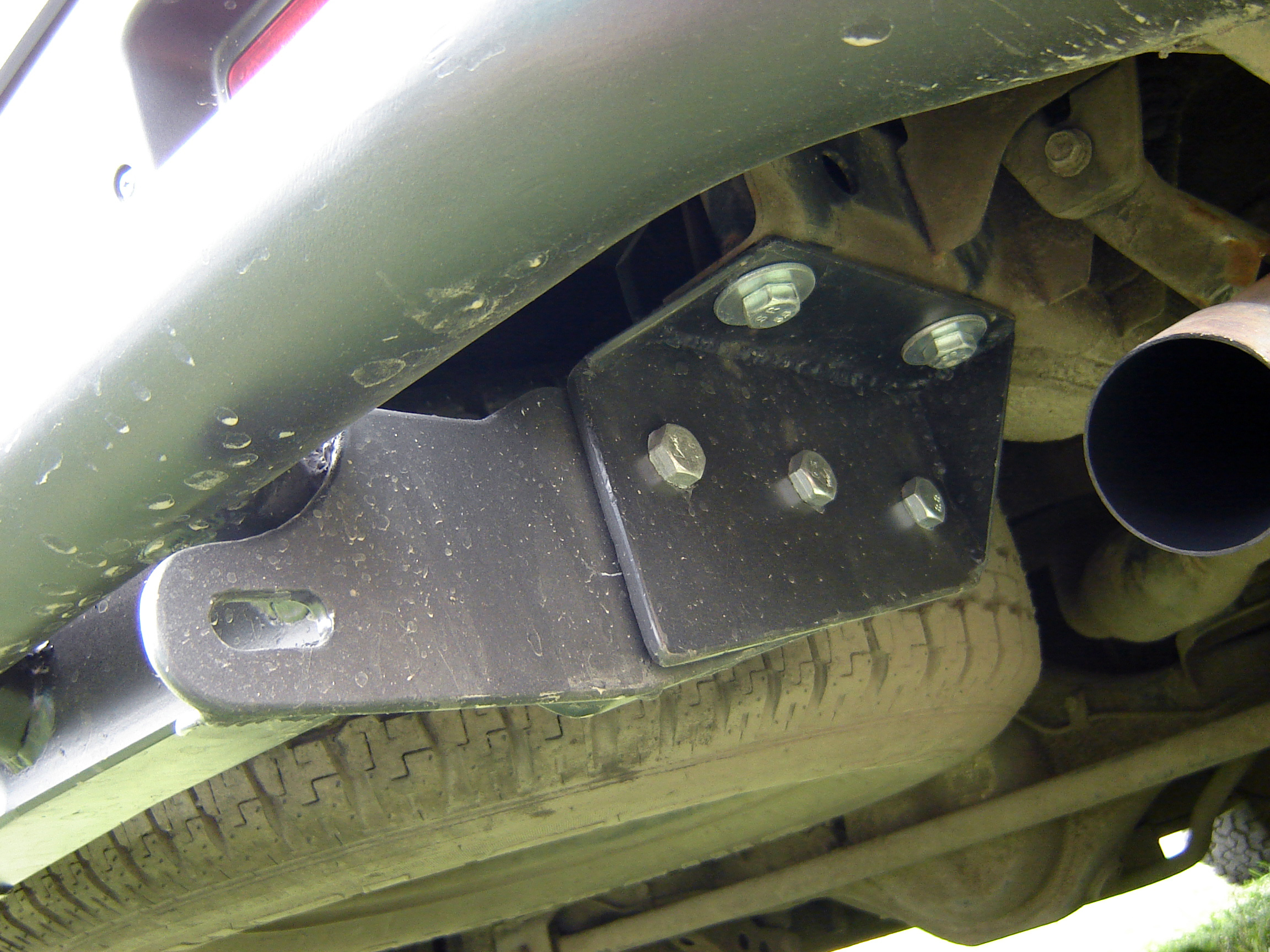

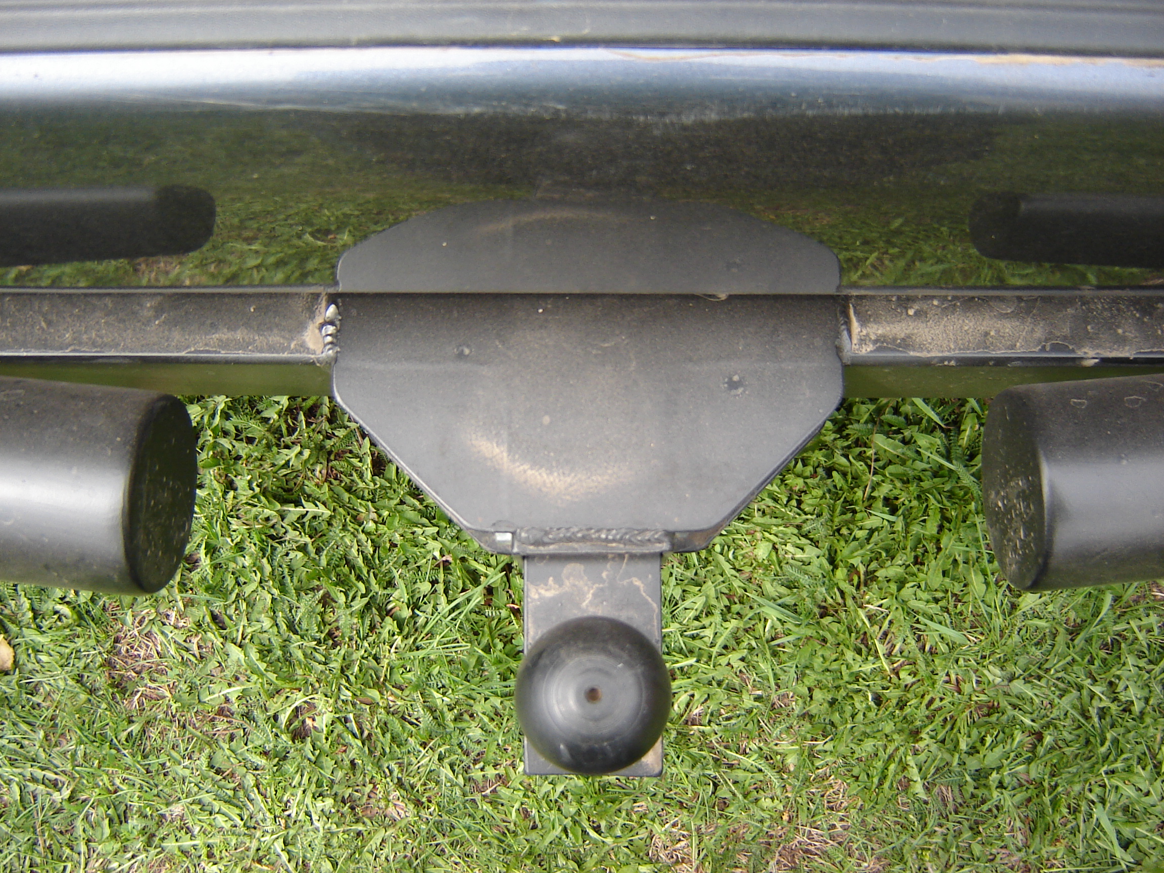

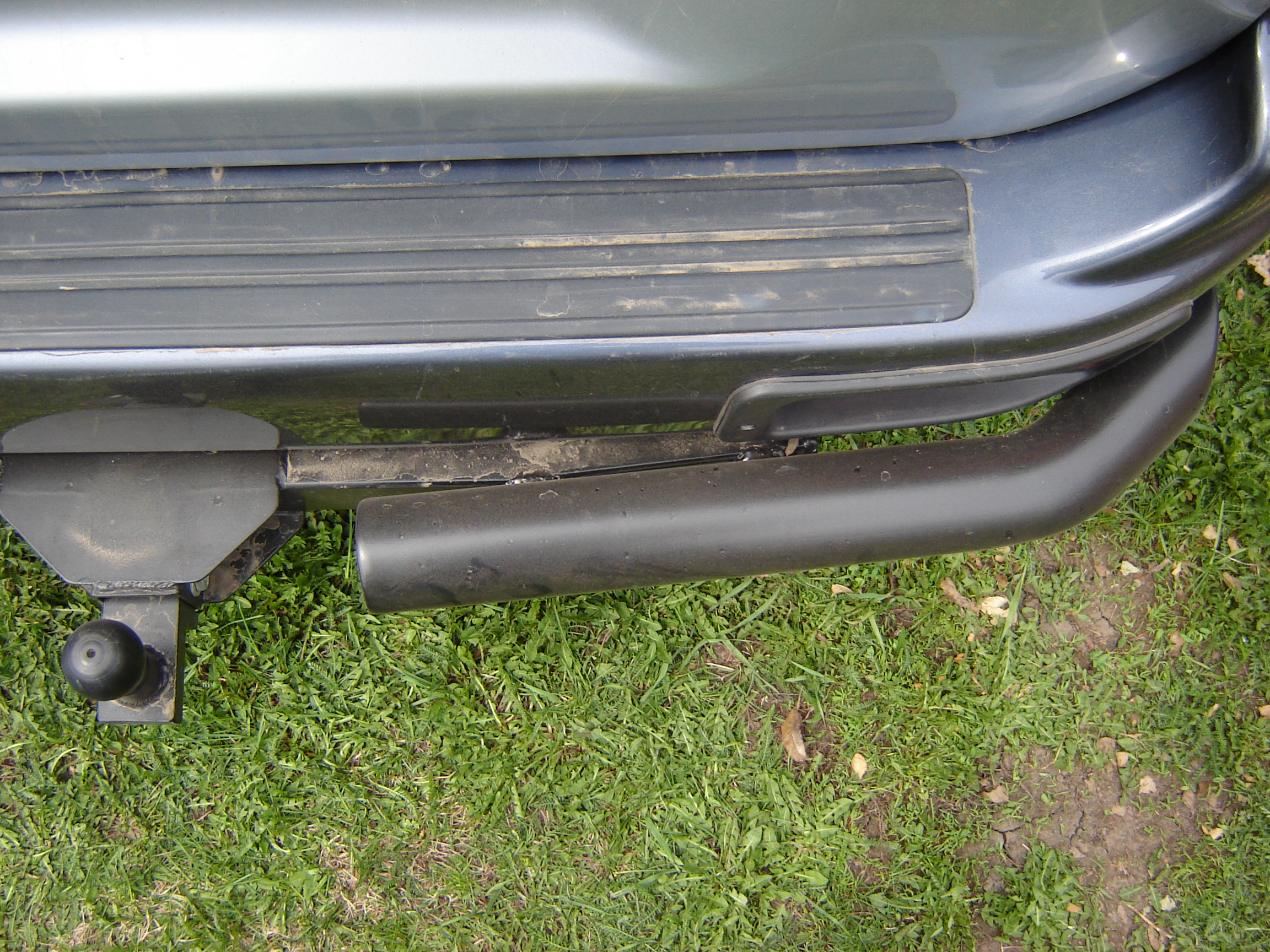

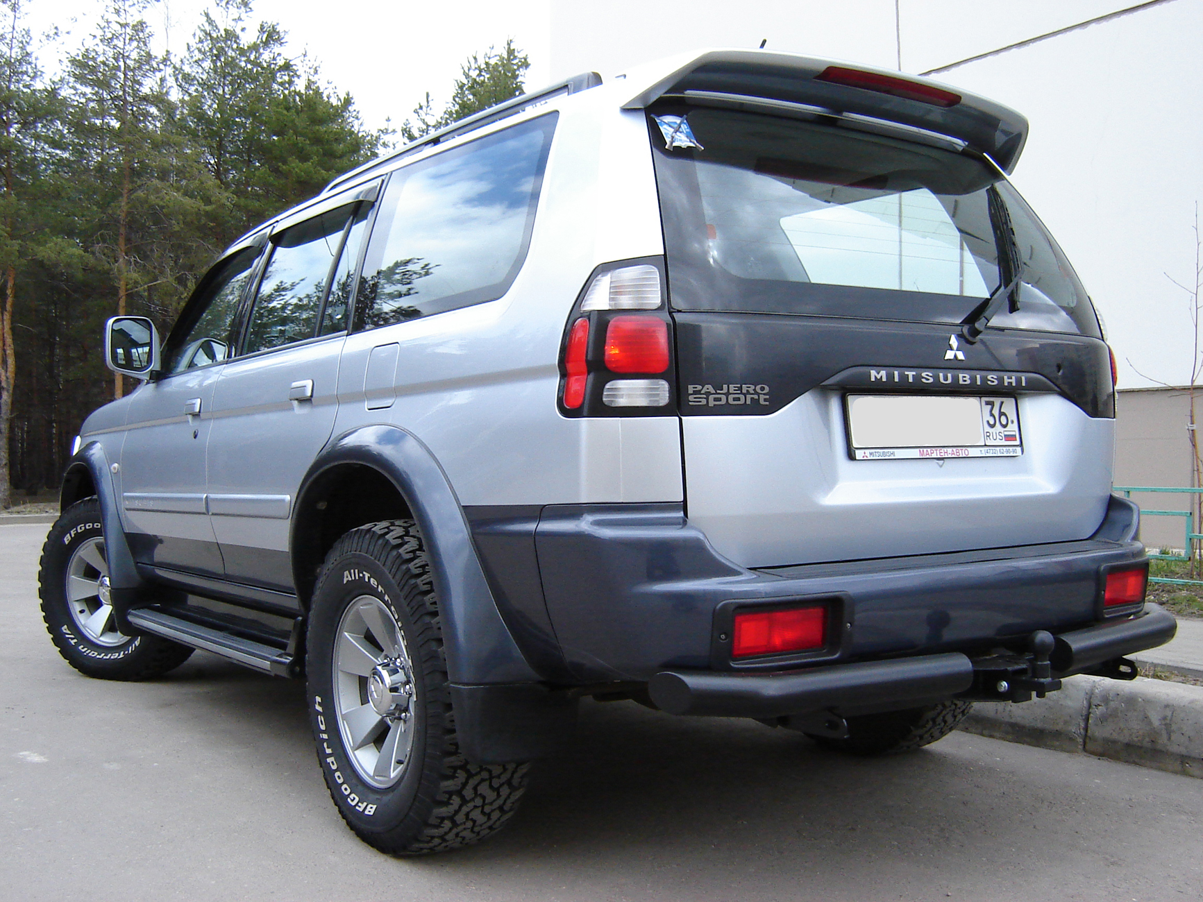

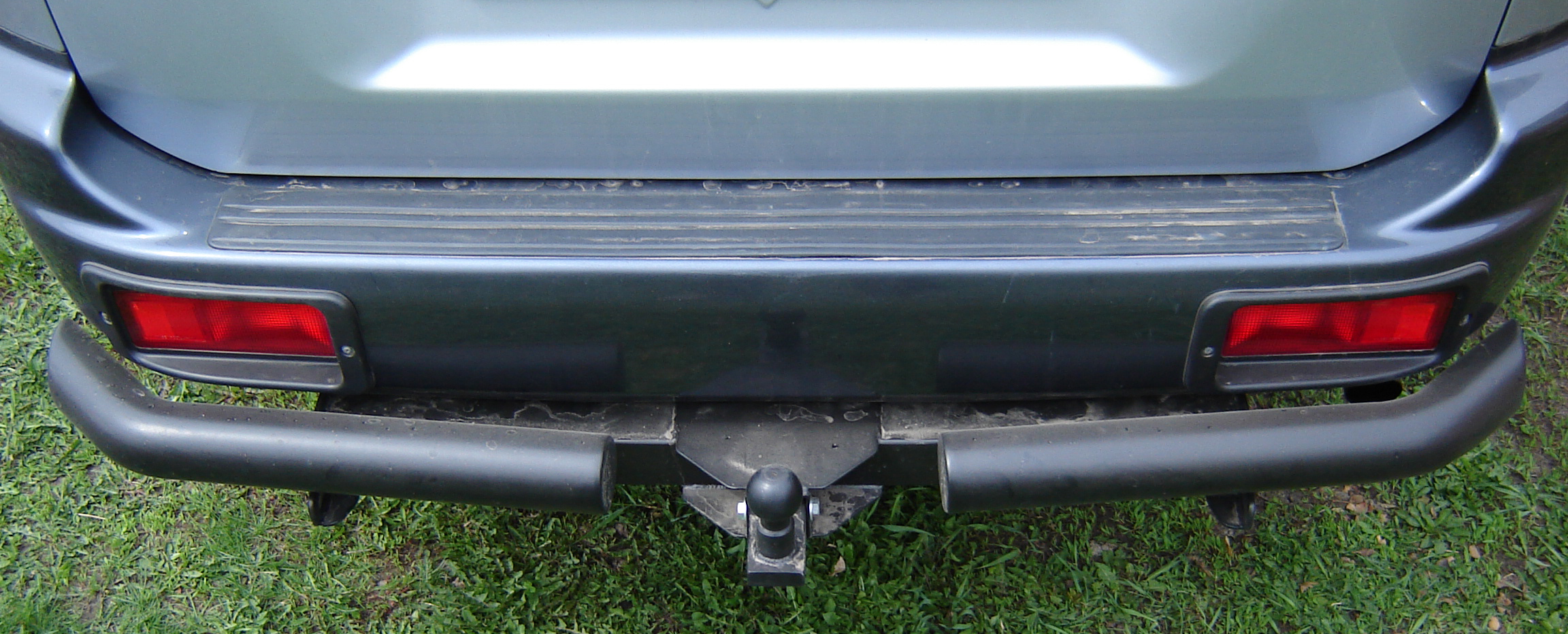

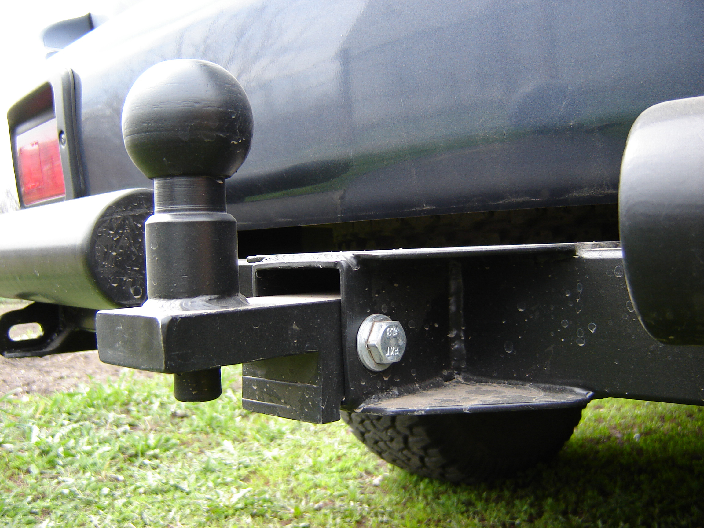

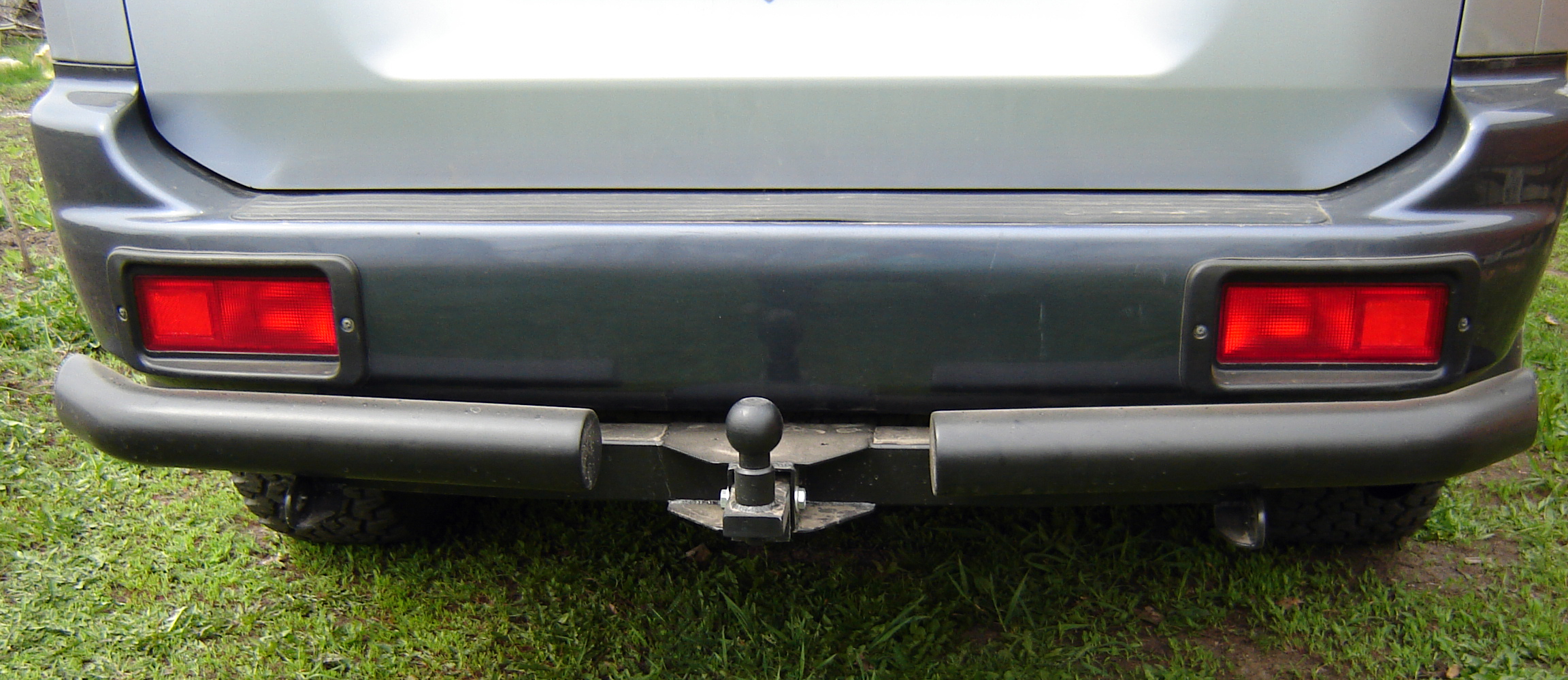

Всё началось с того, что 3 месяца назад мне причалили в задний бампер. Повторения танцев с бубном при ремонте и походах в страховую я больше не хотел. Путём мучительного выбора между фаркопом и силовым бампером, прочтения техрегламента и прочей бумажной лабуды пришёл к золотой середине. 76-я труба и фаркоп.

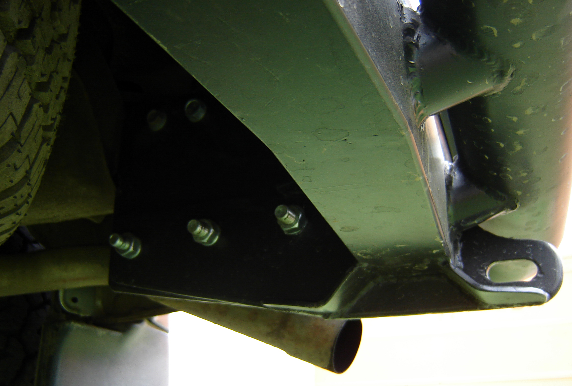

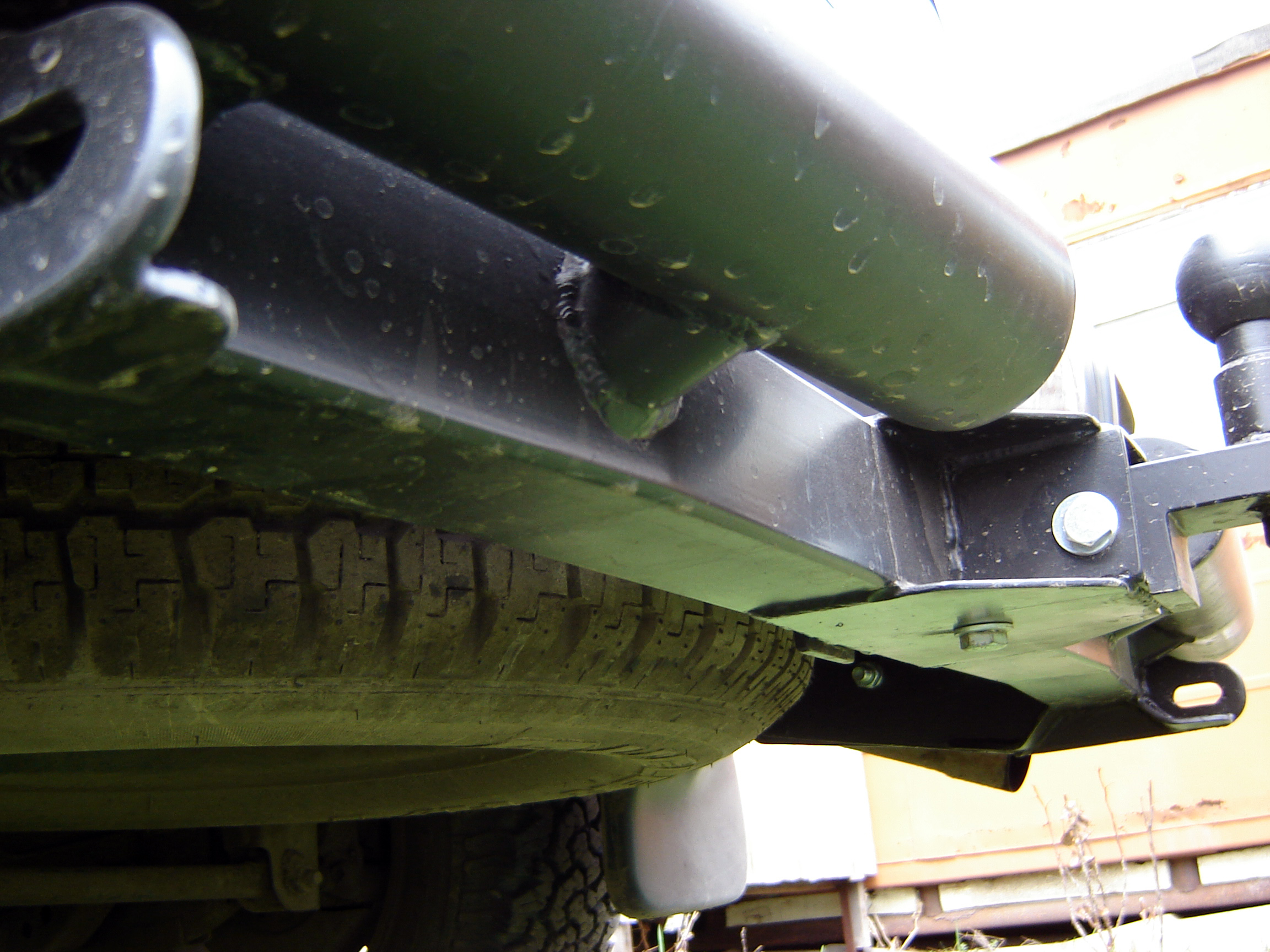

Bullet 71 а поподробнее про заднюю защиту какое решение крепления к раме? а также труба 76 а стенка у нее на сколько?, я вот нашол вот такую трубу 76х20,
Окраска (болончиком или в сервисе за элемент), а может и переднюю защиту думаете сделать???

Arhitektor писал(а): Bullet 71 а поподробнее про заднюю защиту какое решение крепления к раме? а также труба 76 а стенка у нее на сколько?, я вот нашол вот такую трубу 76х20,
В субботу всё фотографирую подробно и выложу снимки. Стенка трубы миллиметра 4 (точно не помню). Переднюю защиту планирую сделать в таком же стиле (мастер прикладывал к моему авто переднюю изготовленную защиту для L200, мне понравилось). Смущает только техрегламент и возможные проблемы с гибдд.

Выкладываю обещанные снимки.
