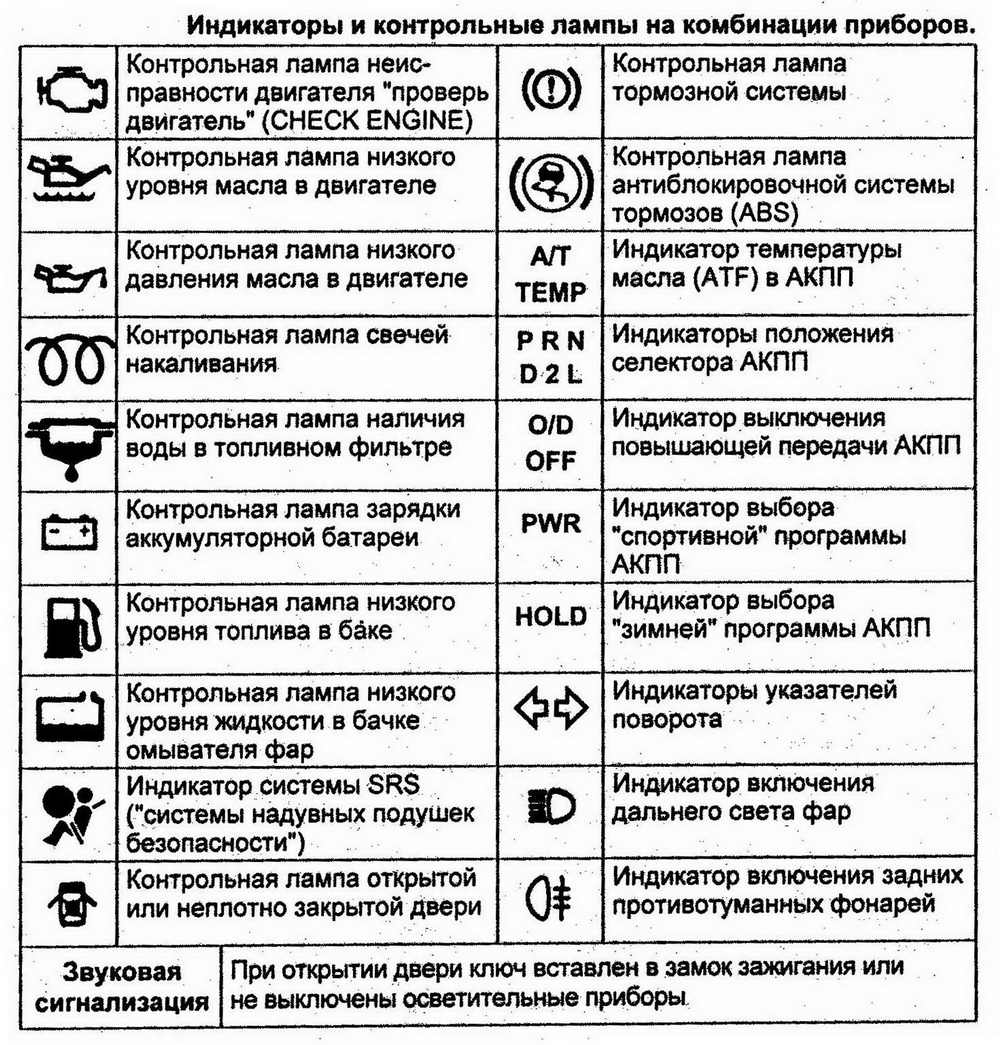

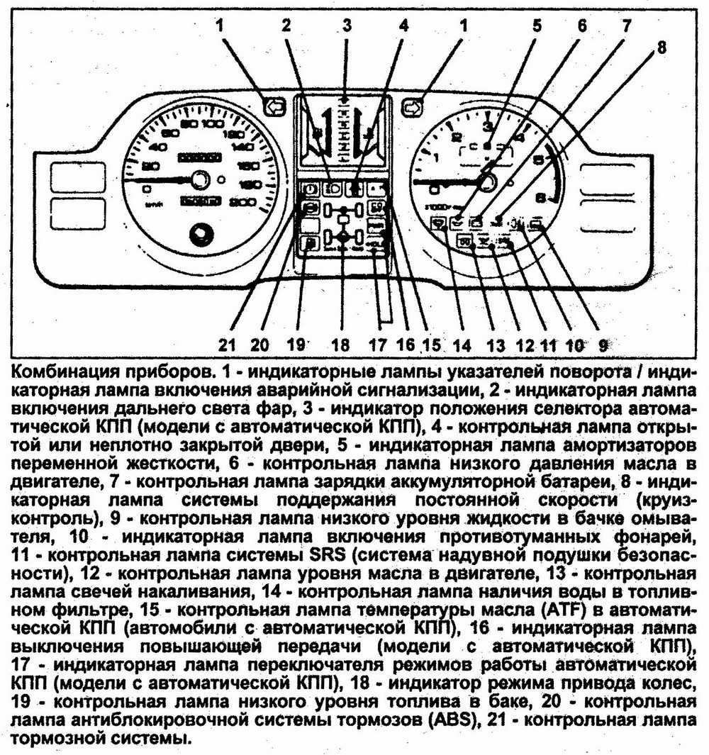

Вот картинки из книги (Легион)

Спасибо огромное за скрин.
А такой вопрос: сколько можно ездить, если он загорелся? Понятно, что чем меньше, тем лучше (слить сразу), но денек не критично?

2 patran:
нисколько, если не желаешь иметь опцию замены двигла на контракный.
сливать конденсат как только загорелась. фильтр - воду сильно не задержит от просачивания дальше, особенно если позажигать хоть чуть.
