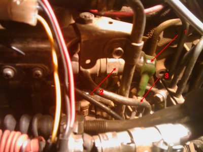

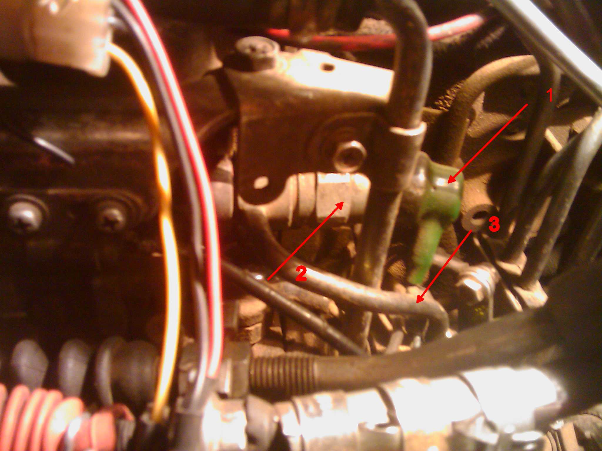

Нашёл свою проблему! СЕТОЧКА!!!! Чёрт бы её! Выкрутил я клапан обратки ( сеточка как раз в нём), а кончик клапана, с сеточкой, остался в ТНВД. Он, видимо, давно отвалился и закупорил канал. Да и клапан без него не работал. Выковырял я его, на место поставил, аккуратно завальцевал и вкрутил клапан на место. Заработало!
Клапан находится там, где обратка выходит из ТНВД.
P2, 4M40, АКПП, LSD, 1995 г, 5-дверей, правый руль.
ANZU
Сообщения: 161
Зарегистрирован: 16 апр 2009, 11:18
Откуда: Томск
Re: Нужен ли ВИНС ?
Сообщение ANZU »
Востанавливаю фото клапана обратки.
1- защитный колпачёк, там проводок
2- сам клапан, ключ на 24
3- трубка обратки

Может ерунду спрошу, но все-таки... #-o
Много ли солярки хлынет, после откручивания клапана, и хлынет ли вообще?
Т.е. надо ветошь подкладывать или нет? А то не очень охота под капотом соляркой все залить... [-X

Zloi zhuk
Сообщения: 875
Зарегистрирован: 08 сен 2009, 22:44
Откуда: Питер
Re: Нужен ли ВИНС ?
Сообщение Zloi zhuk »
Poluprovodnik писал(а):Может ерунду спрошу, но все-таки... #-o
И еще вопрос в догонку: есть ли еще какие сеточки на тнвд которые стОит почистить?
Зальешь по самое не балуйся :mrgreen: Похоже у тебя под капотом ни муха не валялась ни комар не......ся! :D

ANZU
Сообщения: 161
Откуда: Томск
Re: Нужен ли ВИНС ?
Сообщение ANZU »
По крайней мере у меня совсем немного натекло. Зато после этого промыл Винсом и в прозрачных шлангах всё прекрасно было видно- обратка работает нормально.
