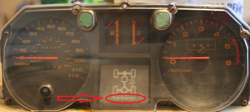

Вот тут написано "Super Select 4WD"
Но это, конечно, еще ничего не значит.
Вовас, Вы не ответили на вопрос: Сколько положений рычага на раздатке и какие (что написано на рычаге раздадтки)?

На приборке написано СС 4WD,на рычаге ход 2H 4H 4HLc,а на рычаге нарисована табличка 2H---4H---4HLc---N---4LLc .Я проверял на заглушеном двигателе т.к машина не на ходу, бак прогнил ,ищу уже второй месяц

Вовас писал(а):На приборке написано СС 4WD,на рычаге ход 2H 4H 4HLc,а на рычаге нарисована табличка 2H---4H---4HLc---N---4LLc .Я проверял на заглушеном двигателе т.к машина не на ходу, бак прогнил ,ищу уже второй месяц
Судя по этому на машине Супер Селект. Окончательно убедиться можно только в движении.
Положение Нейтрали (N) на раздатке есть на СС при механической коробке. При автомате на СС Нейтралка не обозначается и не фиксируется (хотя само положение, как говорят, есть).
