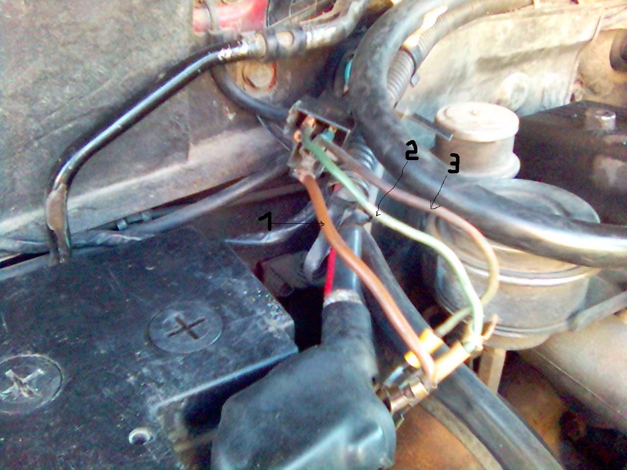

Я не большой мастер в електрике но у себя и у товарища разобрался, делал так-берёш тестер и товарища,снимаеш клему с + акума амперметр ставиш в розрыв на + и на клему должно быть + - 0,05ом (но у тебя как и у нас наверно больше раз так садит акум).Товарищ вытягивает по одному предохранители ,так увидиш в какой цепи у тебя замыкание и тогда проверяеш ету цепь.У моего товарища за два дня стоянки акум садила морда магнитофона теперь он её снимает и заводится даже через 6 дней.Мне ето не помогло облазил всю машину дёргал все провода вытягивал и вставлял все папки мамки что видел , дошол до сюда
когда вытягиваеш провод 1 всё становитса хорошо (на ночь его отключаю ,акум не садит и с утра завожусь).Вот моя темка
http://www.pajero4x4.ru/bbs/phpBB2/view ... =3&t=28869
пока написал уже опередили.
ps Ну не знаю я, тестером с трудом пользуюсь - представление имею, но сам допереть не могу.
только фотка твоя не видна и не видно, что за провод 1. Заново скинь плиз.

До предохранителей я не дошёл, т.к. за время экспериментов, а точнее пока были включены все потребители (и на постоянно глохнущей машине я пытался проверить напряжение зарядки), аккумулятор успел сесть (минут за 5), но тут сразу оговорюсь - это был не основной, а запасной аккумулятор (основной на зарядке стоит) и он действительно дохловатый. Правда, до начала экспериментов он показывал 12.4В и на нём машина свободно завелась, покрутив стартером с полминуты.

Напряжение зарядки мерять на клемах АКБ, сдается мне там ее у тебя не будет. Похоже на то что сгорел силовой предохранитель который стоит в цепи зарядки или потерялся контакт этой-же цепи, но повторюсь это только похоже.Напряжние зарядке надо мерять на выходе генератора, правильно я понимаю?
у меня ещё и обороты ХХ нестабильны
Также я бы обратил внимание на:При всех подключённых потребителях на холостом ходе наблюдается явная нестабильность в работе машины - обороты падают-падают (быстрее падают, чем без потребителей) и машина глохнет.
Дело было в начале этого лета.
Сигналку ставили этим летом. Своими силами.
как говорил герой одного мультфильма "Случайности не случайны".До недавнего времени всё было замечательно.

Итак: ток в покое=0, предохранители вытаскивать не надо (и на будущее: клемму можно снимать любую, ток течёт покругу, скажем от "+" к "-", следовательно, разрыв в любого полюса позволяет замерить ток). Разрядка происходит не на стоящей машине, просто зарядка с генератора либо слишком мала, либо пропадает время-от-времени.
Для начала - ремень. Все эти "отвалившиеся куски" и "заужения" расстраивают. Ремень должен лежать в шкиве, быть натянутым и не работать своей средней поверхностью (работают только боковые (наклонные) грани).

2 Dulles:
Прошу извинить за молчание, был вдалеке от компа.
Все вам уже правильно сказали. Почти.
Нулевого тока утечки у вас быть не может по определению. Сигналка же стоит. И жрет-жрет-жрет...
Итак. Первое. Правильно меряем ток утечки так:
Выключаем мотор, вытаскиваем ключ из замка. Ждем минут пять, открываем капот.
Берем тестер, переключаем его на 10 ампер постоянного тока (DC) - не забудьте правильно подключить щупы к тестеру, ибо на 10а, как правило, имеется отдельное от остальных гнездо, - один щуп надежно закрепляем где-нибудь на массе под болтик-винтик с шаебочкой.
Второй щуп держим рукой, надежно упираемся им в минусовой вывод аккумулятора, аккуратно снимаем заранее ослабленный зажим силового провода с минусового вывода, смотрим на показания тестера. Ежели видим ноль, то не верим глазам, опять же аккуратно накидываем обратно клемму силового провода, убираем щуп тестера с аккумулятора, переключаем тестер на меньшие токи (возможно, придется переставить провод на тестере в другое гнездо!), снова упираемся щупом в минус аккумулятора, повторяем процедуру. И так почти до самого низкого предела тестера, пока что-то не увидим. Ориентировочно, ток утечки на вашей машине в идеале должен быть что-то порядка 5 - 7 миллиампер плюс потребление сигналки. Если он больше - надо искать, куда оно утекает путем последовательного выдергивания предохранителей. Опять же, не всех подряд...
Второе. Измеряем напряжение заряда. Ставим тестер на предел 20 вольт постоянного напряжения, оба конца надежно подключаем к аккумулятору под клеммы, сам тестер ставим перед лобовым стеклом, чтобы его показания было видно с водительского сиденья. Садимся. Заводим мотор, и, играя оборотами и включая-выключая мощные потребители (фары, попогрейки, обогрев стекол) смотрим на показания тестера. В любом случае не должно быть ниже 13.2 В и выше 14.6 В. Если не так - надо копать систему зарядки.
Удачи!

А в умной книге написано что при температуре окр. среды -20 вольтаж может быть до 15,5 В. Именно с этой проблемой я и столкнулся.D12 писал(а): В любом случае не должно быть ниже 13.2 В и выше 14.6 В. Если не так - надо копать систему зарядки.

Вполне может! Электроника - она же японская, нежная, морозов не терпит. А про наши умные книжки я ваще молчу и нижайше кланяюсь...
А если серьезно - то таки да. Если вы заводите холодный двигатель на уличе в мороз и меряете напряжение промерзшим китайским тестером - то и 16 показать может. Но как только мотор чутка прогреется, генератор вместе с реле-регулятором тоже, да еще тестер за пазухой полежит - вот тут-то и не должно быть больше 14.6. Иначе - медленный кирдык аккумулятору (ака постоянный длительный перезаряд). Посмотрите инструкцию к любому современному аккумулятору - там указаны пределы напряжения его эксплуатации. Кое для каких и 14.6 - это уже много, хотя и не смертельно.
