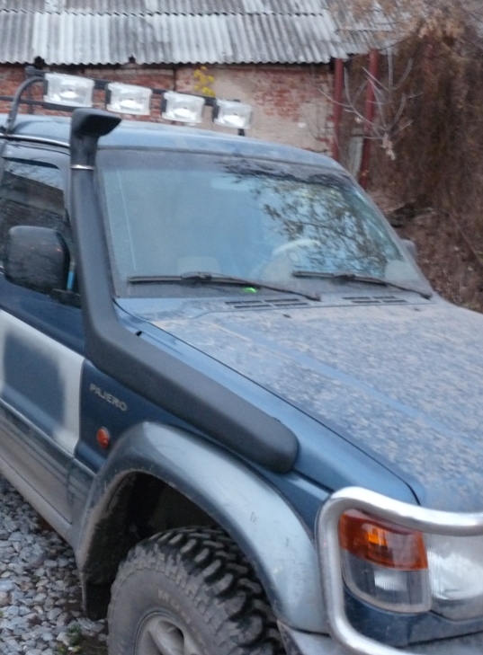

Заказал цена 5500 + доставка из владика 1400.
Приехал через 3 дня после оплаты (привезли домой)
Материал - стеклопластик
очень вонючий
в комплекте гофра, шноркель, 2 хомута, верхний "гусь" и болты
В комплекте небыло шаблона поэтому пришлось методом тыка подбирать его место, но из него торчит труба в крыло и ровно он не ложится, а дыру в крыле очень сложно попасть. Вобщем чуть промахнулся. (немного видно дыру в крыле)
Качество изготовления на твердую 3 с плюсом
Внутри очень волосатый, толшина стенки непостоянная.
на сайте написано что крыло сымать не надо, но у меня рука не подлезла к 3м болтам из 6. заставил детеныша, он прикрутил еще 2. один остался неприкрученным т.к. мешает бачек омывателя фар.
Итак, штука установлена надо подключать гофру, а она вообще никак к коробке фильтра не подходит, после танцев с бубнами присовокупил. Решил проверить герметичность, нашел трещину в шноркеле по углу (стенка ок 0.5 мм) заделал.
Совет: по возможности не берите рифовские шноркели, китайцы гораздо качественнее при той же цене. Тока китайцы на рестайл не делают.

+1. Китайские ниче так. У меня плотно лег по всей плоскости, как будто там и был
Трещин нет, крепость проверена и бродами, и кувырканиями друга (у него такой же) \:D/

Ребята, о чем вы? какие РИФ и китай? самый оптимальный вариант шнорк из магадана! однозначно лучше вышеперечисленных. в комплекте есть все необходимое для установки. мне в марте месяце обошелся 11 плюс доставка, но оно того стоит! http://mail.rambler.ru/mail/redirect.cg ... ost;href=1
Re: Поставил шноркель РИФ (Владик) фото и впечатления
Купил себе китайский,Как сафари один в один,6 т р, Макс если ещё надо, пиши,

риф - не китай. был у них во владике и покупал както шноркель
нормальные ребята, действительно только воняет слегка.

То, что вонючий - это факт. А вот, что лекала не было - фигня какая-то. Заказывал у Рифа уже три шноркеля, все в полной комплектации. По крылу ложиться, как родной, с гофрой, тут действительно, и нае*ёшься и напляшешься. Толщина стенки, хоть и не постоянная, но на прочность не влияет. У меня уже два года стоит и в -35 ветки ломает.

Братцы, если у кого есть полуавтомат сварка с аргоном и руки "из того места" может сваять себе (или другу) за пару пузырей шноркель, про сравнению с которыми всякие РИФ-ы просто нервно курят в сторонке. Видали тонкие металлические трубы из которых стало модно пирила делать (по крайней мере у нас на многих магазинах ставят) место сварки затирают шкуркой и немного полируют пастой. Выглядит круто, стильно а главное ремонтопригодное, ценник не больше полутора тысяч (с покупкой проволоки для нержавейки) в понедельник сфотаю на крокодиле выложу фоты, скажите свое мнение.
