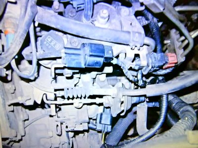

Ты УВЕРЕН что у тебя не EFI
в черной коробочке крется иммобилайзер

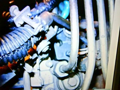

Николай писал(а):Ты УВЕРЕН что у тебя не EFI

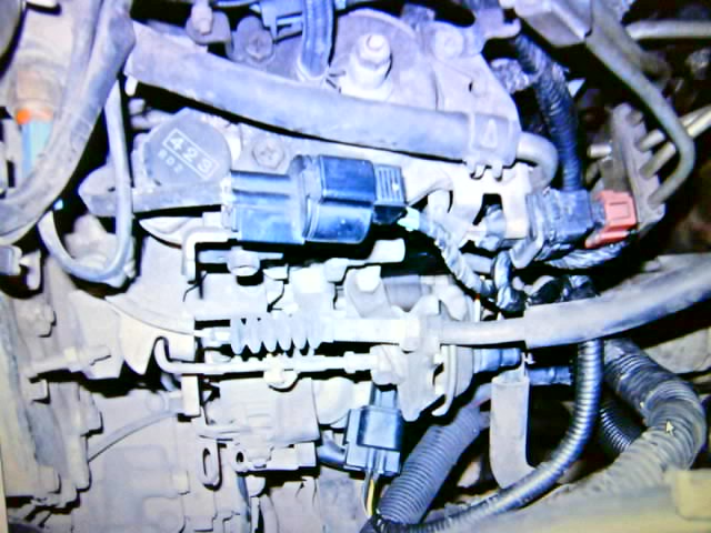

Насос простой или нет? И что за коробочка?

Сорри может что путаю но очень похоже на EFI насос , у меня механический и он не такой.

Насос простой, коробочка - иммо.
