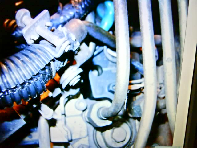

Ты УВЕРЕН что у тебя не EFI
в черной коробочке крется иммобилайзер

Добавлено: 19 ноя 2009, 20:11
Oleg003
Николай писал(а):Ты УВЕРЕН что у тебя не EFI

Добавлено: 19 ноя 2009, 20:15
Oleg003
Насос простой или нет? И что за коробочка?
Re: Очень нужен совет.
Добавлено: 21 ноя 2009, 08:05
Pavel-DV.com
Сорри может что путаю но очень похоже на EFI насос , у меня механический и он не такой.

Oleg003 писал(а):
Насос простой, коробочка - иммо.
