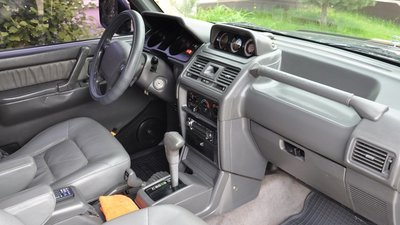

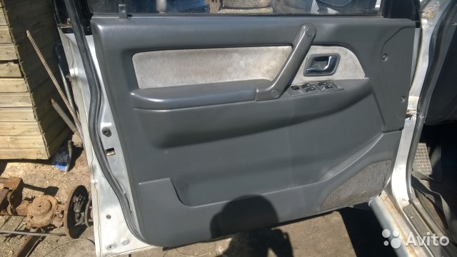

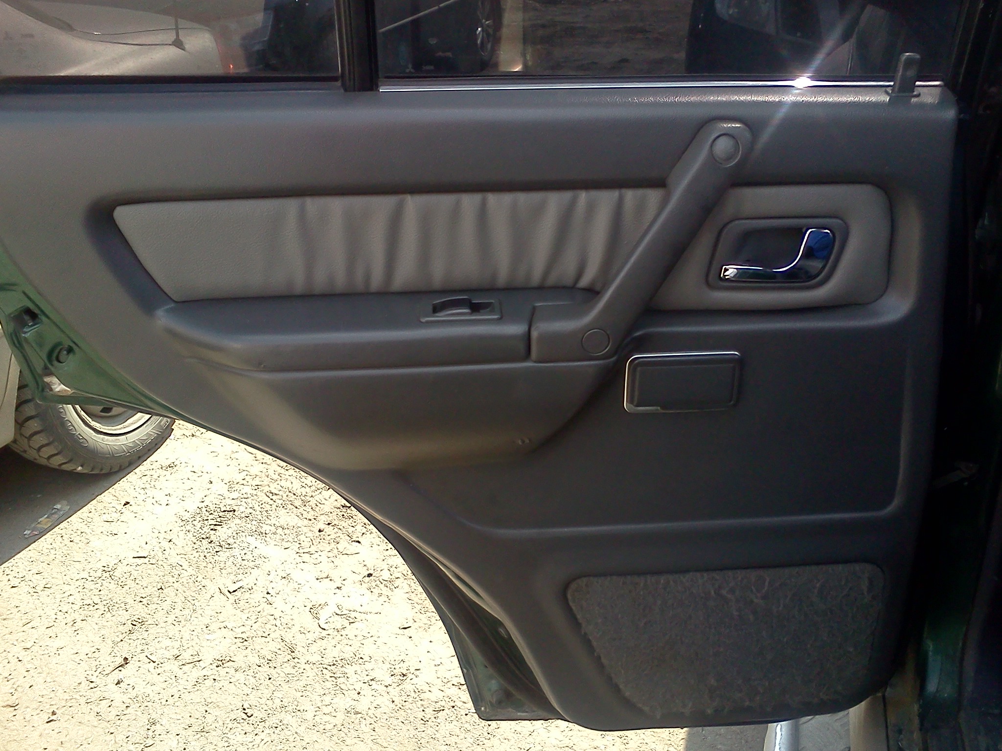

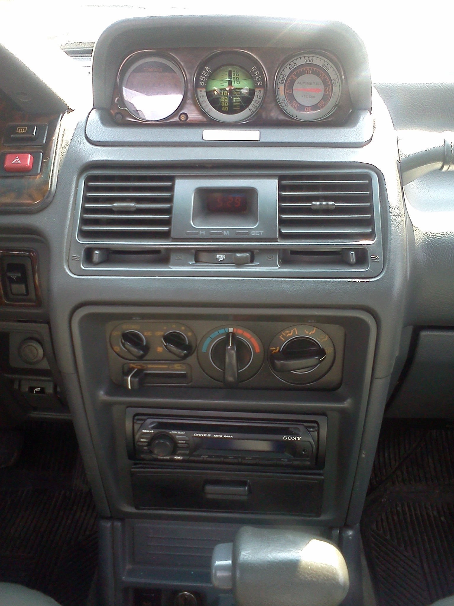

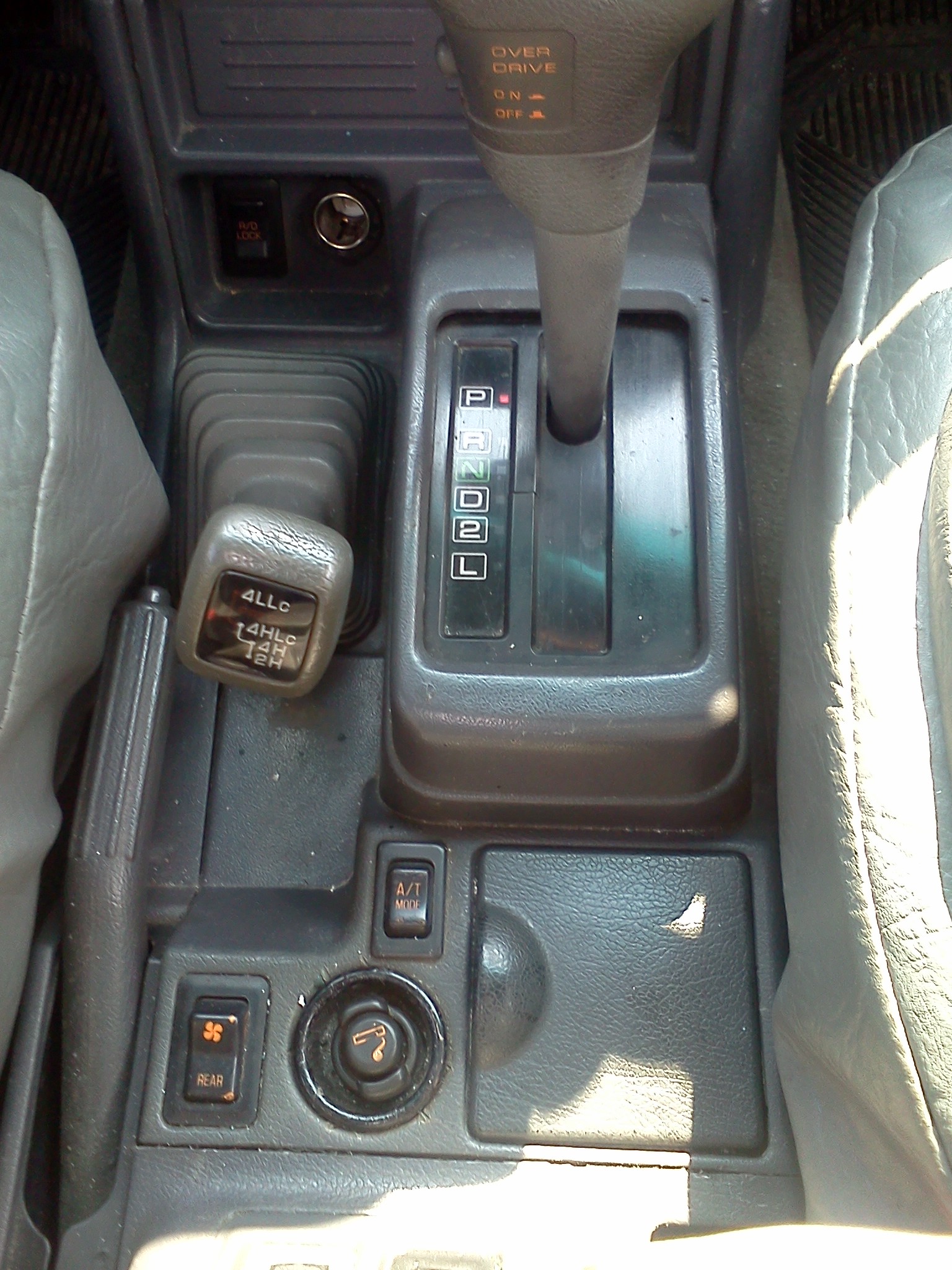

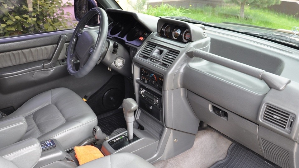

Как насчет салона целиком ? Есть у кого какие варианты цвет стиль? У меня все равно все разобрано )) Может кто подскажет?
