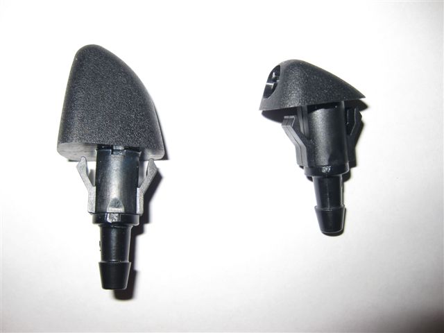

VS
Сообщения: 19
Зарегистрирован: 14 янв 2006, 21:35
Откуда: Ivanovo
Re: Хочу спросить!
Сообщение VS »
DmitriyL писал(а):
Кузмич писал(а):
DmitriyL писал(а): Если вдруг кому интересно сообщаю номер форсунок: 76810-SEA-A01
Спасибо! Нашёл на екзисте по этому номеру, там написано: "Форсунка омывателя правая". Вопрос: они чем-то различаются или обе одинаковые как правая так и левая?
Честно говоря действительно есть правая и левая, только я никакой разницы между правой и левой я не заметил, тем более, что они регулируются вверх, вниз, вправо, влево! :wink: :wink: :wink:
Они разные по высоте

VS писал(а):Они разные по высоте
:shock: :shock: :shock: Нет! Те форсунки, что выложены на картинке просто разные, не по высоте разные, а просто разные! [-X [-X [-X

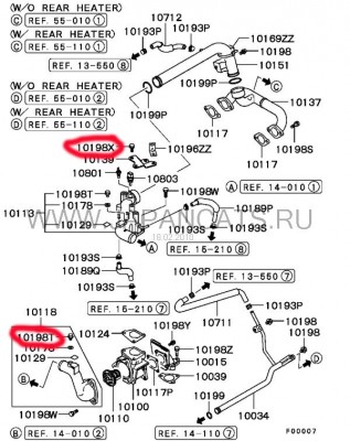

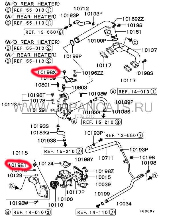

Ребята, давайте вопросы по теме задавать! Воздух у Вас перетекает в печке! Спустите для начала воздух с системы. А вообще в поиск, там много об этом сказано!
VoFkA
Сообщения: 37
Зарегистрирован: 28 янв 2010, 10:09
Мой автомобиль(и):: Паджерик III
Откуда: Домодедово
Re: Хочу спросить!
Сообщение VoFkA »
А какие вопросы правильные для темы "Хочу спросить"??? А вообще если на вопрос отвечать читайте инструкции то что это за форум? По моему для того мы тут и собрались что бы помогать друг другу советами, кто как может... я потратил пол часа на поиск ответа как спустить воздух с системы и ни х.. не нашел! Может DenVer поможет, раз много читал об этом? По моему не много просим!
Pajero III 3.5 GDI
DenVer
Сообщения: 19767
Двигатель:: бэнзин
Мой автомобиль(и):: TLC-200
Откуда: Краснодар
Благодарил (а): 141 раз
Поблагодарили: 490 раз
Re: Хочу спросить!
Сообщение DenVer »
VoFkA писал(а):А какие вопросы правильные для темы "Хочу спросить"??? А вообще если на вопрос отвечать читайте инструкции то что это за форум? По моему для того мы тут и собрались что бы помогать друг другу советами, кто как может... я потратил пол часа на поиск ответа как спустить воздух с системы и ни х.. не нашел! Может DenVer поможет, раз много читал об этом? По моему не много просим!
А давайте весь форум объеденим в одну общую тему: "Хочу спросить!" :D
А тема была про форсунки стеклоочистителя, закончилась воздухом в печке! Не кажется несколько нелогично? :D
Если незнаете что у Вас булькает, создаем тему и получите ответ. Если просто незнаете как спустить воздух в системе, то поднимаете хотя бы вот эту тему и задаете там вопрос http://www.pajero4x4.ru/bbs/phpBB2/view ... 0%BA%D0%B5
Просим немного! :) За создание новых тем еще никого не били! [-X
Но раз решили спросить именно с меня, то помогу :oops:
Воздух спускается на заглушенной машине, стоя на ровной площадке, откручиваем два болтика на патрубках.
Находятся они в районе термостата. Возле них две маленьки желтых таблички.
На рисунке 1198Х и 1198Т. Открываем крышку радиатора, доливаем медленно антифриз в радиатор, пока в отверстиях не поднимется антифриз. Закручиваем болтики, закрываем крышку, радуемся! Если воздух появится снова- меняем крышку радиатора, опять появился- ищем глубже!Где то так. Если не совсем понятно, пишите в личку, кину фото :)
