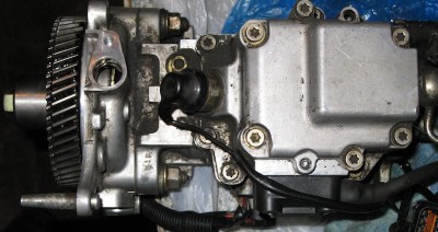

Ничего не сохранилось... Вот ек макарек.
Лыко-мачало начинаем все сначала.
Оглавление:
1.Общие данные
-Внешний вид
2.Необходимые инструменты
3.Разборка
4.Сборка
5.Список запчестей
Все еще ищу ключег для фиксирования шестерней и шкивов КВ..
пымпочки на 10мм разнос лап на 80мм
1. ------

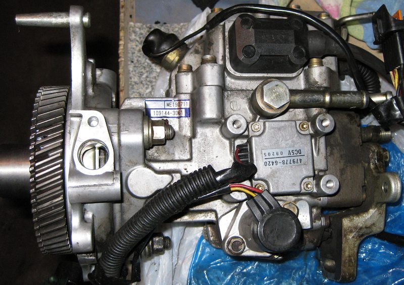

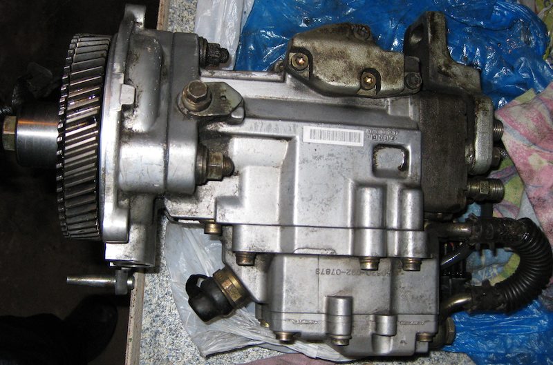

-Внешний вид 2.Инструменты

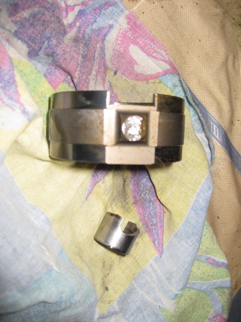

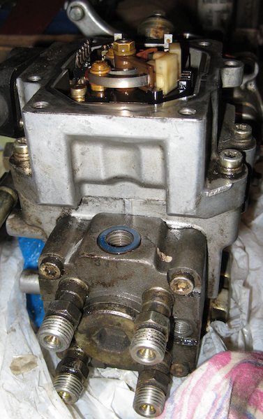

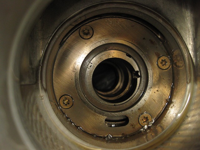

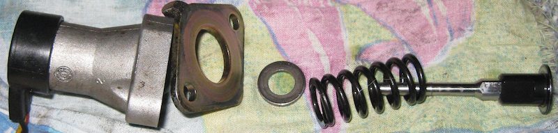

3.Разборка СОбственно это причины поломки: 4. Сборка
5. Список запчастей
-Ремкомплект ТНВД - 9 443 612 894

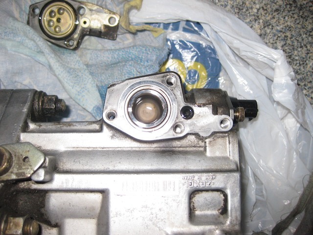

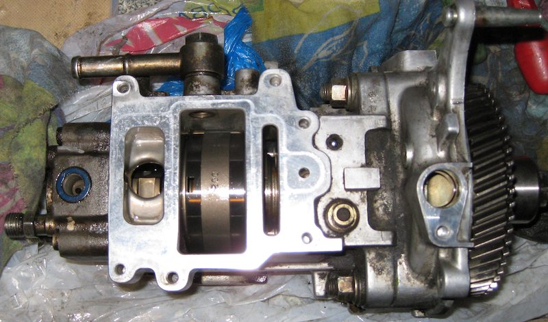

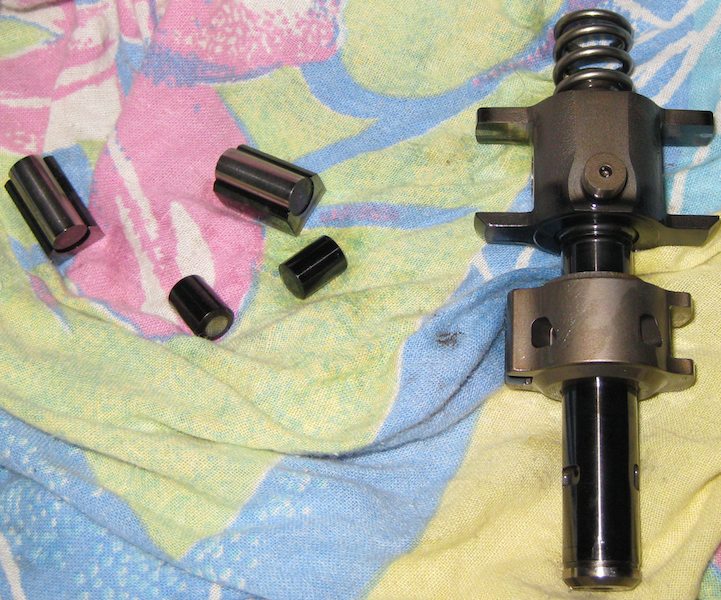

Возрадуйтесь, процесс разборки и дефектовки окончен...
Фотоотчет сегодня!
Фотоотчет сегодня!

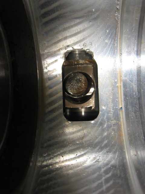

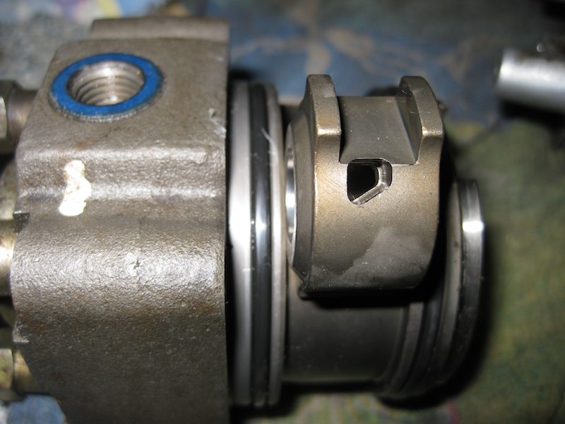

Re: Разборка и сборка ТНВД для 4M41. (с фото)

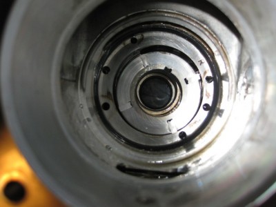

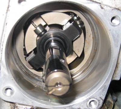

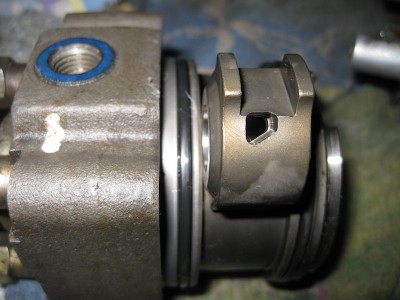

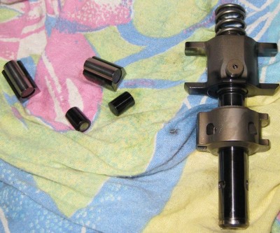

В результате того, что разбило поршень штока УОВ, я его вынуть не смог... через втулки не проходит
На выходных дремелем его поправлю, чтоб втулки не задрать, выну и сфоткаю.
