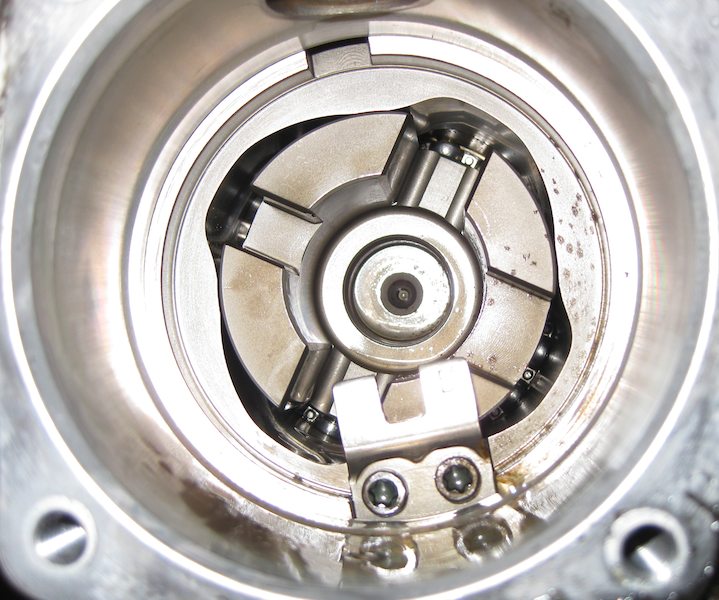

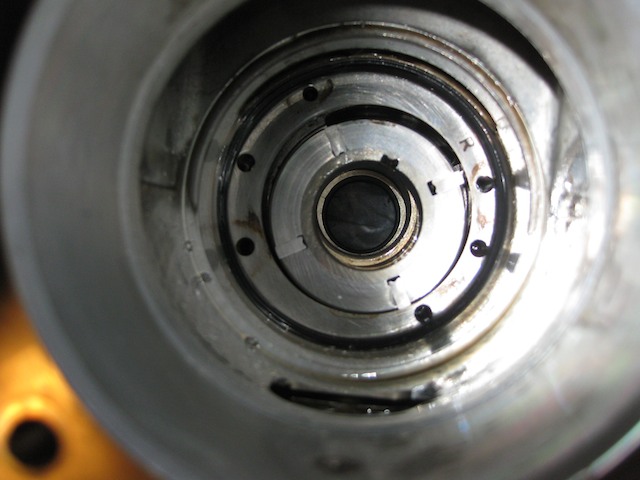

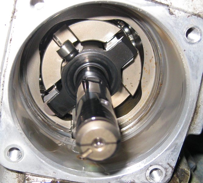

3.Разборка
- Клапан ХХ
- Голова
- Без электроники
- Шток НВД
- Голова 2
- Приводной вал
- Шток НВД 2
- Шток клапана УОВ
- Шиберный насос, мусор
- Шиберный насос 1
СОбственно это причины поломки:
- Обломок кольца НВД
- Кольцо НВД, кусок клапана УОВ

Возрадуйтесь, процесс разборки и дефектовки окончен...
Фотоотчет сегодня!
Re: Разборка и сборка ТНВД для 4M41. (с фото)
Добавлено: 31 мар 2010, 12:58
Sivorius
В результате того, что разбило поршень штока УОВ, я его вынуть не смог... через втулки не проходит
На выходных дремелем его поправлю, чтоб втулки не задрать, выну и сфоткаю.
