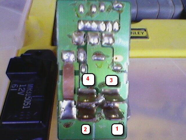

интерсно а что здесь заменять?
а вот что здесь делать с этим разобранном резистором?

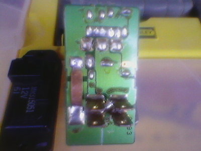

интересно очень а что можно "наколдовать " здесь?

Такой конструкции я еще не видел , но давай попробуем разобраться.
Цифрами указаны номера выводов разъема. Если я ошибся - поправь.
Попробуй прозвонить указанный элемент. Если он покажет обрыв, то это и есть термопредохранитель.
Если это так, то при прозвонке относительно точки "3*" результат должен быть как в таблице по книжке.
На всякий случай, прозванивай тестором в двух направлениях (меняя местами щупы), неизвестно, что они там намудрили, может быть полярность имеет значение.
Если потребуется дальнейшее разбирательство, то сделай фотографию этого узла в направлении стрелки – посмотреть какие там установлены элементы и фотографию на печать, как выше, только под более прямым углом - не видна разводка в месте контактов разъема.

Попробовал зрительно одеть крышку-похоже ,все таки, контакты длжны нумероваться так, хотя по разводке боьше подходит предидущая нумерация.
Так что сделай фотографии, что я просил. Не понятно к чему подключен контакт "1" (по этому рисунку)
Можешь попробовать прозвонить все элементы на впаянном модуле и большой элемент на плате на который указывалось в предидущем посте - какой то звонится не будет - это и есть искомое.
На мелкие детали под впаенным модулем внимание можно не обращать, пока- это похоже антидребезговый фильтр.

Э, парни судя по фото это транзистор вентилятора печки MR 315051, http://www.az495.ru/index.php?find_oem=MR315051 , а не резистор старого образца.
Он не имеет никаких термо пред. обычно он просто сгорает и его надо менять :(

да, это транзистор, вон еще паста осталась - он же к радиатору был прикреплен?

ТО что вы указали стрелкой -это просто медная пластиночка.. Чёрный модуль препаен( три одинаковых точки) по третей линии сверку. Просто незнаю как поствить на фотке стрелочки. Но думаю внятно обьяснил

Тут народ уже просветил, что это транзистор и гореть там больше нечему. На нем со стороны стрелки (где нет пасты) должен быть написан тип. Напиши, что на нем написано, если не удается сфотографировать, посмотрю что это такое, может удастся подобрать аналоги.

ma03, у волгаря другой блок, хотя возможно в "черном модуле" на который указывает стрелка кроме транзистора есть и тепл. пред. и возможно он сгорел, хотя как правило накрывается транзистор .
Но!!! парень в электронике не очень, он грамотно разобрать модуль оттестировать сгоревший элемент и подбрать замену и собрать все назад вряд ли сможет. Мне кажется в его случае быстрее заказать новый блок, ему в Астрахань это 19 дней и 2200 р. судя по сайту запчастей.
И прежде чем поставить новый желательно проверить работу самого вентилятора, что-бы новый блок не угробить.

Что блок другой по конструктиву - это ясно он и от машины другой фирмы. Я привел "цитату" чтобы показать, что народ их чинит без проблем. Да и методика там нормально показана. На первый взгляд схемотехника и в том и в нашем блоке одинакова.
Поэтому и хотелосьбы узнать- первое, какой транзистор стоит у нас, второе, что это за коричневый элемент ( указывал стрелкой ) .
Черный модуль - присмотревшись очень похож на просто транзисор в корпуск ТО247, а коричневая пластинка ( говорят из меди? - хотя что она там делает) похоже всетаки выполняет роль термопредохранителя - так как его в другом виде сдесь не наблюдается, а по аналогии с "чужим регулятором" он должен быть. Еще это может быть мощный низкоомный токоограничивающий резистор? Трудно сказать не прозвонив и не покрутив в руках.
Там делов то с ремонотм осталось- подобрать замену транзистору ( если подойдет указанный IRFP054 то ему цена даже в "жлобистом" ЧИПЕ и Дипе 300р) и прозвонить этот коричневый элемент - убедится что он пропускает ток.
