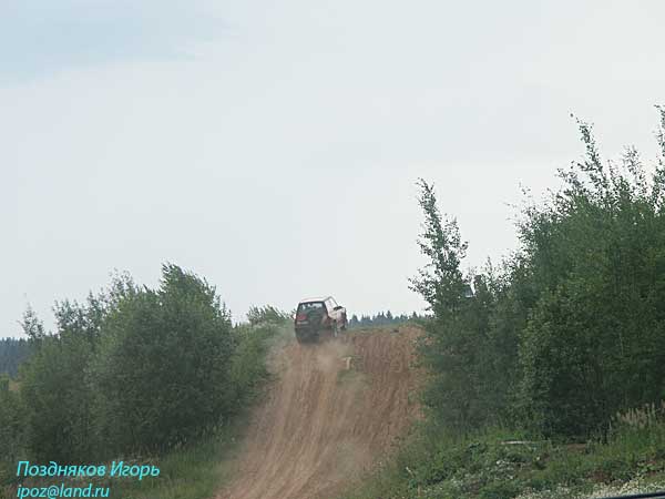

[/img]http://www.offroad.qdn.ru/16.07.05//GT145.jpg
А это сколько градусов? :lol:

Ну не больше чем вот тут:
Хотя перспектива конечно разная

Neo3500 писал(а):А это сколько градусов? :lol:
С таким плавным вьездом можно и на отвесную стену заскочить, только вот удержаться там не удастся. А вот ты попробуй остановится на склоне хотя бы градусов 30 и потом попробовать тронуться. Получится разве что на асфальте. Это ИМХО и есть максимальный преодолеваемый подъем.

Я вроде никуда не сползал. грунт как на фотке (1-ой), но у меня коротыш.
