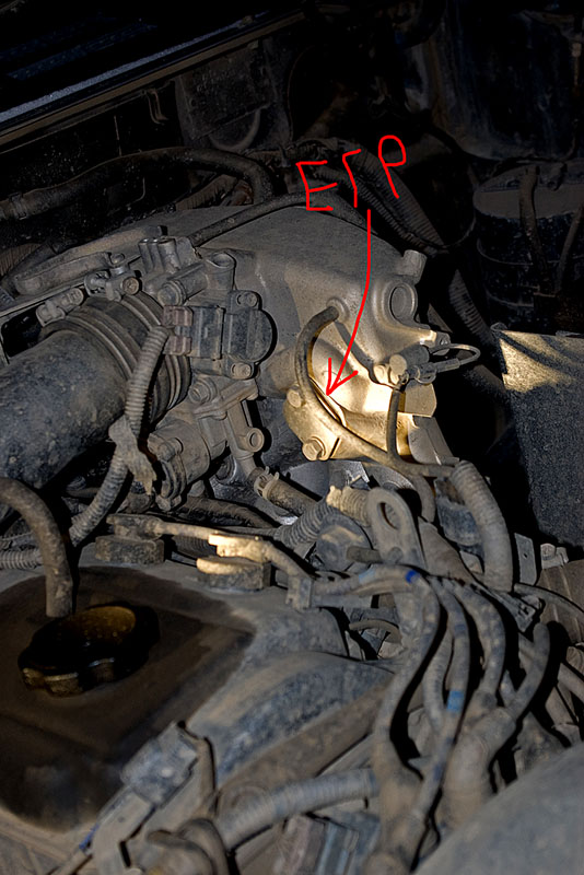

Кстати. С момента покупки проседали обороты при сбросе газа. Понятно, что КХХ, но возня с ним малоприятная (откручивать неудобно), новый стоит дорого, решил посмотреть что там с EGR.
Для начала откуртил первую попавшуюся заглушку с корпуса впуска, непонятного назначения. Под нею обнаружились такие залежи маслянистого кокса, что я с расстройства пошел в лавку за бутылкой. Это, считай, 5-мм слой гогна покрывает все от заслонки до клапанов, включая форсунки... да как оно вообще ездит еще... Снимать-разбирать-чистить? а толку? раз уж пошло так засираться - значит, с вентиляции картера уже гонит маманегорюй. Привет, капиталка, или контрактник...
Ладно, для начала все же найдем и заглушим ЕГР.
Искал я его полдня. В тырнете мануалов на мой мотор чего-то не нашлось. Исходя из общих соображений и методом частичной разборки, опознал и подписал все трубочки, проводочки, и вообще все фигнюшки под капотом. Ничего похожего на ЕГР там не было. Но тогда откуда такой срач во впуске, явно высокотемпературный?
Скинул снова ту злополучную заглушку... ромбическую, около 3-4см размером, на двух болтах на 8, явно промышленного вида, с прокладочкой... ёпсь, ну конечно. Она стояла на месте ЕГР, засранный канал под ней вел не во впуск, а в выпуск, а та чуть замасленная, но блестючая полость, которую я поначалу проигнорировал, оказалась как раз перепускным отверстием во впускной. Посветил фонариком - а там унутре все сияет как тестикулы у кота. Ну да, точно, предыдущий хозяин упоминал про чистку год назад...
В общем, сейчас я несколько в недоумении - это кто ж такой добрый так радикально кастрировал ЕГР? Уж больно заглушка некустарно выглядит - точно под размер привалочной площадки, 3мм толщиной, выполнена методом рубки и оцинкована? с аккуратной прокладочкой? Или так и было с завода в далеком 1996 году?..

по поводу ЕГР.была сорента дизель ,тоже его заглушил и машина ожила.а если не трудно можно фото где он находится на 4G64.так пока машиной доволен.поменял масло ,все фильтра,хотел поменять в АКПП сказали ,что если масло чистое и не пахнет лучше не лезть

Заглушка EGR на 4g64
http://www.pajero4x4.ru/fgallery/displa ... pos=-21847
Насколько сейчас помню, утолщение под нижней частью ромба - подводной канал из выпуска.

большое спасибо ,у меня тоже стоит заглушка.еще вопрос,при израсходовании бензина когда открываеш крышку бака,в баке создается разряжение.пробовал на крышке вроде травит,или так должно быть
