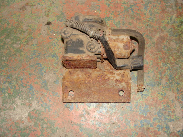

Подскажите пожалуйста (поиском не нашел):
При включении кнопки блокировки заднего диф.(как положено по инструкции), блокировка включается, но тут же перегорает предохранитель в салоне №5 и естественно выключается все за что он отвечает, чтоб отключить блокировку приходится менять предохранитель, теперь перед включением блокировки приходится себя спрашивать:"... а охота тебе менять предохранитель или может развернуться и поехать по асфальту?!".
Думаю, что при включении насоса пневмопривода блокировки зад.диф. где то что то коротит, а как этот насос достать?
Заранее всем спасибо!

Насос стоит выше заднего редуктора под машиной, выглядит вот так.
если нужен-стучи в личку, он немного ржавый, но работает как часы.
