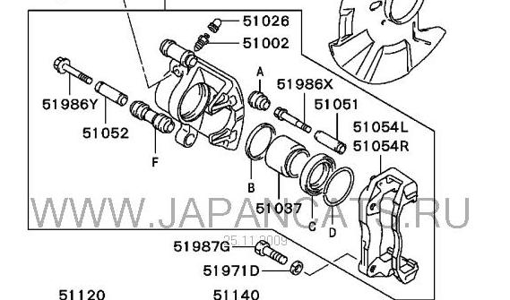

У меня на П2 4D56 тоже такой стоит.
Верхний палец направляющий, суппорт на него через резинку надевается, резинка могла порваться или разбухнуть. На рисунке под буквой А

Сообщение Bpar »
Кстати, я в первом посте написал что купил ремкомплект :)
это не резнка (А), это пыльник и он у меня нормальный, поскольку около года назад мне на сервисе делали подобную процедуру... почему опять клинить стало, вот вопрос... видимо с поршнем совсем туго, да и втулка 51052 ходит очень-очень туго, рукой не сдвинешь :(

Месяц назад делал подобную процедуру.
Тоже думал, что всё просто будет - не прокатило.
Пришлось скобу откручивать от ступицы, а потом раскисать эту втулку ВД-шкой и крутить суппорт вокруг скобы, причем довольно долго.
Вообще по схеме: втулка 51051 притягивается к скобе болтом 51968Х, на нее устанавливается суппорт и отверстие со стороны суппорта закрывается металлической заглушкой с резинкой, которая на схеме не указывается.
Действия: открутить суппорт со скобой от ступицы, снять заглушку - в отверстии будет видно много грязи и головка от болта 51968Х (его так не выкрутить). В отверстие поливать ВД40 или соляр и раскачивать суппорт в отношении скобы - теоретически когда вся грязь вымоется конструкция должна разъединиться. Но я ещё молотком помогал.
