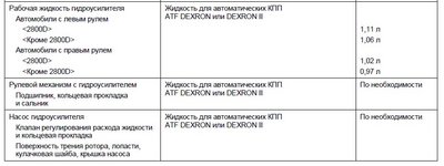

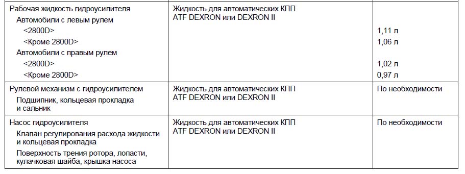

Про ГУР: там нигде не написано про 2 литра. для леворульных машин (кроме дизельных 2800) 1,06 л.MIL писал(а):Спасибо! Масло ГУР - 2 литра, или я неправильно поняла? а по антифризу 10 литров или 5 литров концентрата?
А по производителям?

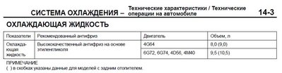

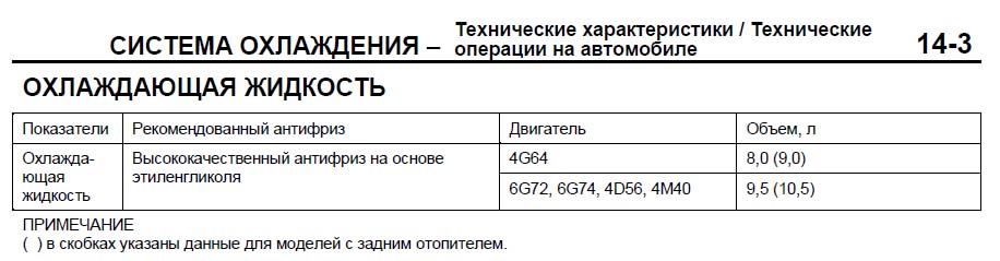

Про антифриз: производитель любой, какой больше понравится. Если концентрат до рабочей плотности разбавляется в 2 раза, то концентрата нужно 5 литров. И не забудьте разбавить концентрат дистиллированной водой, так как система охлаждения должна быть заполнена полностью.
