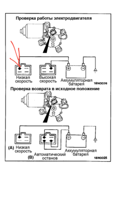

где находится реле дворников?
Сообщение novlex »
может кто подскажет?

тоже интересно.........., что то стали режимы подклинивать........

реле находиться в самом вертолете,а режимы подклинивать стали скорее всего , либо масса на моторчике подгнила, либо в самом редукторе контактная шайба подгадилась (разобрать редуктор промыть )

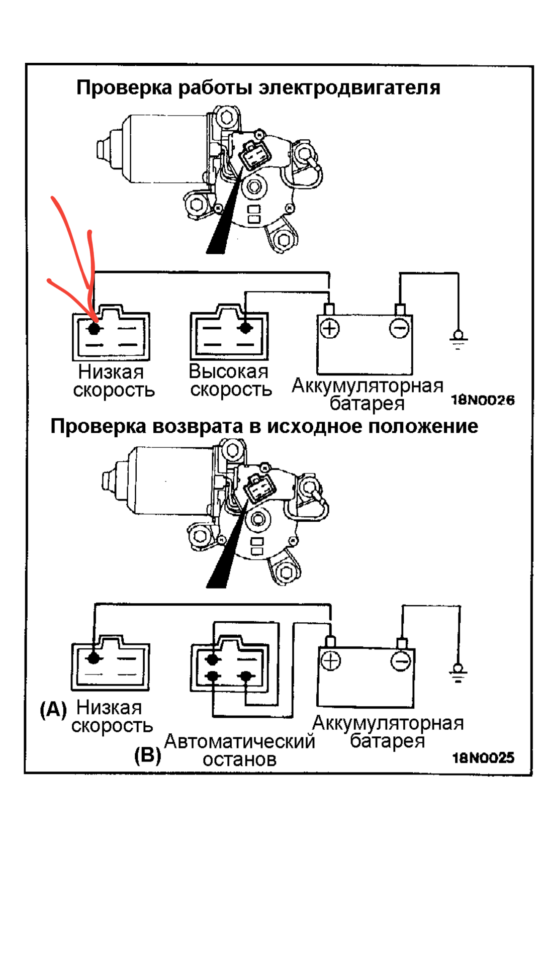

Дело именно в управлении. Моторчик исправен. Если подавать на него питание, работает корректно и на парковку встает. Вот только в положении выкл на подрулевом переключателе, на помеченный контакт моторчика приходит +. Так же контакты паркинга не замкнуты. Переключатель разбирал, все на месте.
