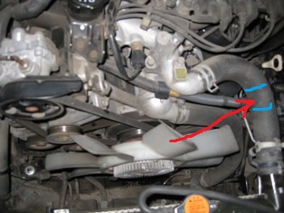

Re: Подогрев двигателя
как я понял, сюда надо врезать тройник....да?
да, именно сюдаYAKOVYAAV писал(а):как я понял, сюда надо врезать тройник....да?
