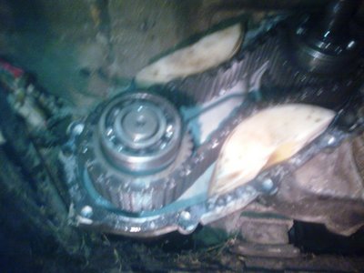

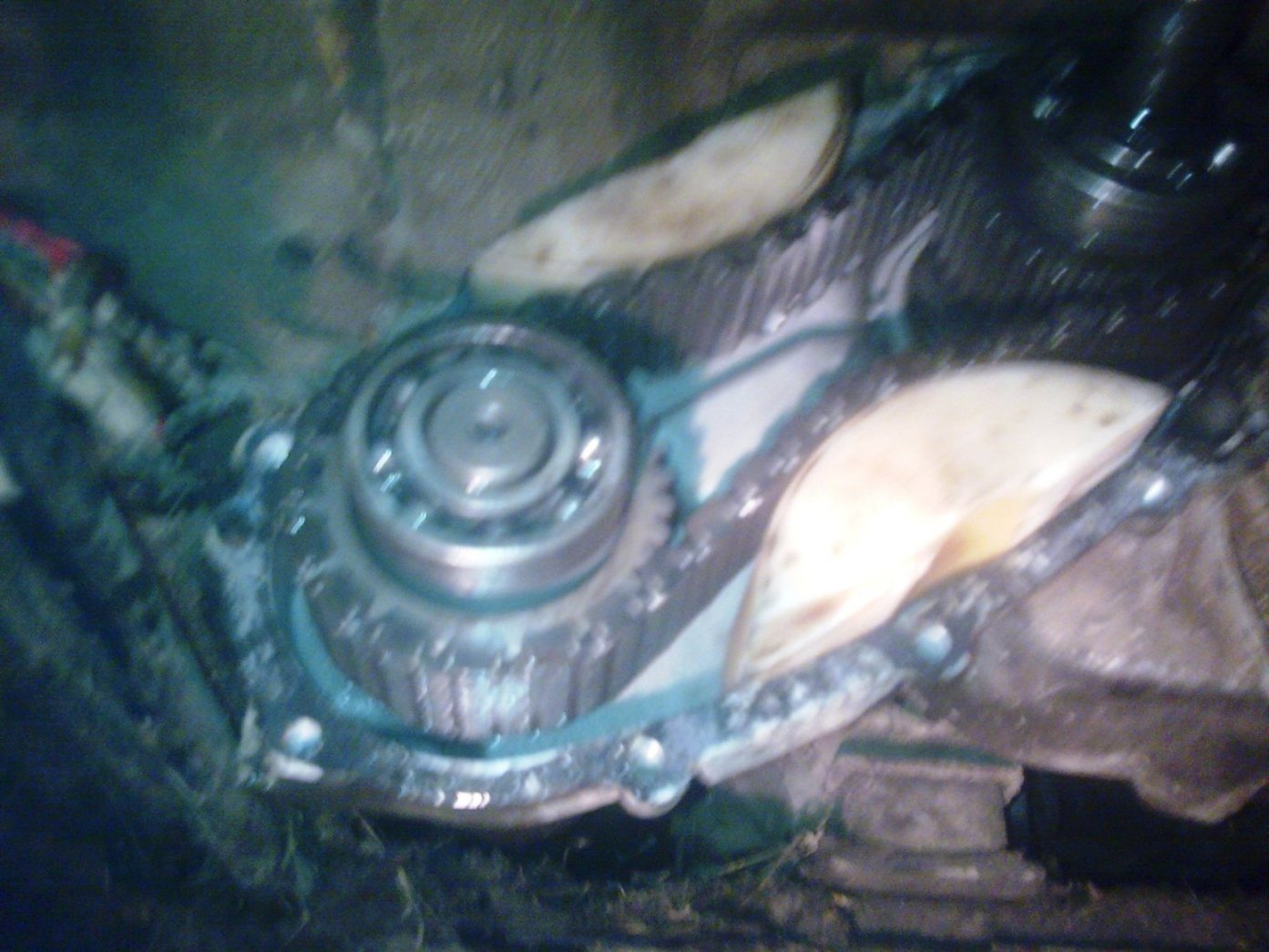

Ну не мы,натягиваем цепь раздатки,а всплыли тут фото,человек себе заделал такую вот приблуду,материал,"скользкая пластмаса" незнаю такой.. :roll: :idea: Говорят у мерсов цепь в моторе так натянута.Проехал пока мало,будет видно результат експеримента.Блин как хочетса шоб палучилось :mrgreen: :mrgreen: :mrgreen:
Пахожей темы невидал,отзовитесь кто прошли ето ](*,) :-({|= .И в принципе тема для обсуждения,может чтонибудь еще палезного вылезит. :^o

На форуме было!
в поиске не нашёл!
тянули с одной стороны, при заднем ходе выламывало стенку!

И тут должно выломать.
Поскольку подложено с двух сторон, то трудно сказать на заднем или пнреднем ходе...
